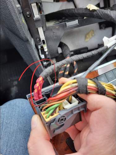

Das ist jetzt mein drittes Thema zu dem ML und auch das aufwendigste.
Das Navi/Audio geht nicht an.
Die HU geht an, bekommt kein MOST Signal und geht wieder aus.
MOST leuchtet nach Zündung EIN an der HU bei abgezogenen LWL, die LWL nicht.
Also will eine andere Komponenten im MOST Netz nicht mitspielen.
Wie finde ich heraus was alles verbaut ist. Den Wechsler sehe ich im Handschuhfach.
Ist ein AGW und ein Verstärker immer dabei?
Wo sind die Geräte im Auto verbaut?
Ich muss die nacheinander alle prüfen.

Es wird dein comand sein was defekt ist das ist eine Krankheit bei den Fahrzeugen. Die LWL hat nichts mit an und ausgehen bzw. Mit dem bootloop zu tun. Das LWL Most System schaltet sofort ab wenn es kein le Antwort vom Radio bekommt. Ich habe schon drei Geräte bei mir eingebaut die kaputt gingen dann habe ich auf android gewechselt.
Ah ja das AGW ist hinten links verbaut.

Ich habe noch ein Problem, ich finde den Verstärker nicht.
Google sagt etwas von hinten links, aber hinter der Verkleidung im Kofferraum ist gar nichts.
Ich will mich aber an der Stelle auf die Lautsprecher verbinden also muss ich ihn finden.
Weiss jemand wo der sitzt?

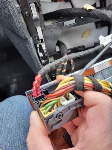

Kann es sein, dass mein System gar keinen Verstärker hat?
Die 8 Adern an der HU sehen mir sehr nach Lautsprecherausgängen aus
(grün, braun, hell gelb, gelb)

Die "Normalen" Lautsprecheranschlüsse sind immer vorhanden. Das LWL Signal ist das Orangene Kabel mit dem Roten Schutz!
Ja aber es kann ja nicht sein, dass die Lautsprecher von der HU und vom Verstärker gleichzeitig betrieben werden. Wofür sind die an der HU da?
Ich glaube eher das jemand bei dir schon Kabel nachgerüstet hat. Welches Baujahr hat deiner
Bei mir ist nur LWL und die Stromzufuhr sowie CDwechseler und iPod Anschluss

Ich glaube nicht das die einer nachgerüstet hat.
Meiner ist von 2006 und hat die auch drin!
Hmmm interessant
Meiner ist von ende 2008
