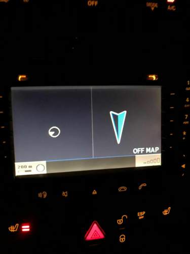

Kann mir jemand weiterhelfen.Ich gebe die Adresse ins Navi ein dann fängt er an zu laden und das wars
Es bleibt in dem Bild (siehe Anhang) hängen.Hat jemand schon so was ähnliches gehabt??

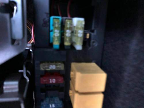

Die Obere freiliegende gelbe Sicherung im Sicherungskasten neben dem DVD Laufwerk hattest du schon gezogen und wieder eingesteckt?
Und die Sicherung ist auch ok ? (Siehst du daran das das Comand an oder aus geht)

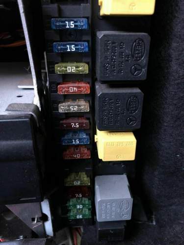

Es gibt allerdings in dem gleichen Sicherungskasten noch 2 weitere Sicherungen unter dem Schutzgitter, falls das System härter abgestürzt ist (ist bei mir in 13 Jahren nur einmal im letzten Jahr passiert). Soweit ich mich erinnern kann gaben die gelbe LED´s von dem DVD dann auch keinen Piep mehr von sich und DVD ließ sich auch nicht mehr auswerfen.

Eine von den beiden Sicherungen war auch expliziert nur für das DVD Navi Laufwerk und die Andere für das AGW Modul (Audio Gate Way (Verstärker wo auch die Stimme vom Navi umgesetzt wird)). (könnte 23 und 26 gewesen sein)
Am besten ist, du ziehst den Zündschlüssel mal ab, entfernst das Schutzgitter von dem hinteren Sicherungskasten neben dem DVD, machst ein Foto, damit du siehst wo welche Sicherung hingehört und ziehst alle Sicherungen raus und steckst sie nach ca. 30 Sekunden wieder rein.

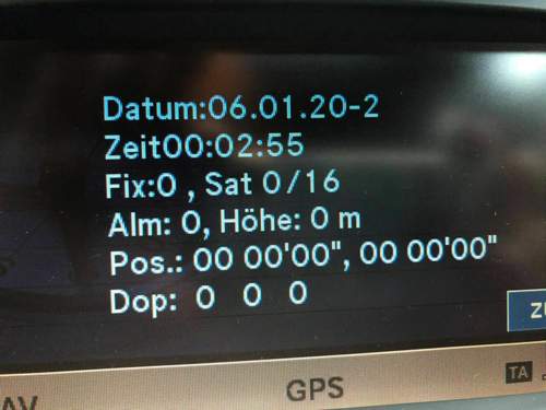

Schau halt mal wie viel Satelliten er dir anzeigt.

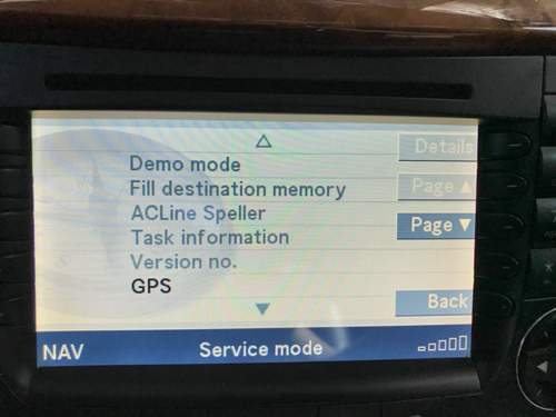

Ja Mackhack dafür ja auch DANKE.Komme auch soweit in das Menü das Du mir beschrieben hast mit NAV und der 5 drücken.Aber dann finde Ich leider keine AUswahl der Satelliten:Was mache Ich falsch??

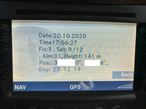

Du guckst nicht nach das machst du falsch. Versuch mal Pfeil hoch runter.
Wähle GPS aus, dann drück OK. Dann warte einen Moment bis alle Daten ausgewertet werden und angezeigt werden. Das Leben kann so einfach sein.
Jau, inkl. korrekter GPS Uhrzeit und Datum.
Hallo Bernd..Habe auch all deine Vorschläge probiert.Alle Sicherungen raus und geprüft ob sie alle noch in Ordnung sind und nach ca.30 Sekunden wieder angefangen die Sicherungen einzustecken,aber leider ohne Erfolg
Wie ich sagte. GPS Antenne wohl am Arsch. Entweder mal eine billige GPS Antenne kaufen und einstecken oder jemandem mit einem 211er mit Navi fragen ob du seine Navibox kurz anschließen kannst um zu sehen ob der andere User recht hat mit defekter Navibox. Ich hätte noch ein paar gebrauchte Naviboxen rumfliegen falls du eine brauchst.
