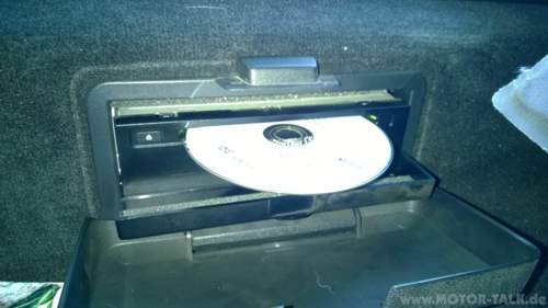

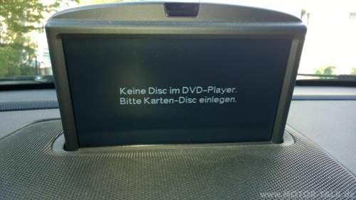

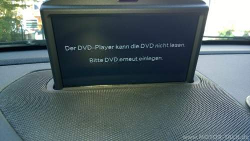

Hallo Leute,
aus irgendeinem Grund hat sich heute mein NAVI verabschiedet (siehe Fotos).
Die Datenverbindung zwischen Display und DVD scheint zu funktionieren (siehe Fotos), die Daten DVD ist aber nicht lesbar. Es handelt sich um Original VOLVO RTI. Die "Cleaning Disc" habe ich mehrfach laufen lassen hat aber keine Änderung gebracht.
Bei Volvo kostet ein neuer DVD Spieler für das Navi, nebst Computer, rund 650,00 €, dazu kommen noch rund 50,00 € für das Aufspielen der Steuerungssoftware.
Bin für jeden Tipp dankbar der dazu beiträgt das es preiswerter wieder zum Laufen gebracht wird.

Moin habe das auch bei vielen Volvos gehabt der Laser wird Milchig mit der zeit und liest den die CD nicht mehr Neuer Laser rein und es hat immer funktioniert also zu 95%liegt es am laser ist nur ne fummelarbeit und man braucht ne ruhige Hand

Serien-Problem ... hatte ich bei meinem S60 damals (defekt im Alter von ca. 2.5-3 Jahren), und wieder bei meinem C70-II, nach etwa gleichem Zeitraum. Die Dinger sind einfach nur Schrott, dazu kommt, daß obwohl das Navi die gesamten Daten der DVDs ja einlädt und im Navi speichert, es die DVD ständig als Kopierschutz braucht ... das ruiniert das Laufzeit mit der Zeit anscheinend ... ich hatte damals bei Rückgabe des S60 einen Laden gefunden, der reparierte Laufwerke im Tausch verkauft hat ... war dann etwas günstiger als ein Laufwerk neu ...
Hast du da Bezugsquellen? Wenn das Laufwerk eh nicht mehr liest, kann man es ja nicht schlimmer machen 😉
Vor allem: Gibt es eine Anleitung was man tun muß um das Laufwerk bei einem C70II aus dem Handschuhfach rausgepuhlt zu bekommen?
http://www.volvohowto.com/.../ - Anleitung für den Laser-Tausch ... schon etwas mehr Aufwand 😉
Der Thread hat auch ein paar interessante Infos drin: http://www.volvopower.de/.../showthread.php?...
Ja genau so wird es gemacht gute Anleitung GerryG ich kann das schon ohne

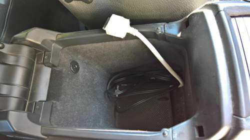

Hab das selbe bei meinem V. Hab versucht es selbst zu reparieren aber jetzt ist eine Sperre drin, sodass es keine DVDs mehr aufnehmen kann.
Aber solange die Rückfahrkamera trotzdem geht ist es mir egal.

Doch mit dem IMIV LE+ Adapter von VolvoTech geht es 1A

Hallo RonPut,
danke für den Tipp, angebissene Äpfel, MP3 Spieler und Mobiltelefone (über Blauzahn) lassen sich bereits jetzt anschließen und eine Freisprecheinrichtung mit Radiostummschaltung ist auch schon dabei.
Wenn ich mir das von dir vorgeschlagene Teil bei Volvo Tech bestelle würde ich 225,00 € brutto nur für eine Rückfahrkamera ausgeben, dazu bin ich zu geizig. Das Geld stecke ich dann lieber in die Reparatur des NAVI DVD Laufwerks, zumal ich mir gerade im Mai d. J. für rund 160,00 € das letzte verfügbare Karten update bei Volvo gekauft habe und ich das NAVI intensiv nutze.
