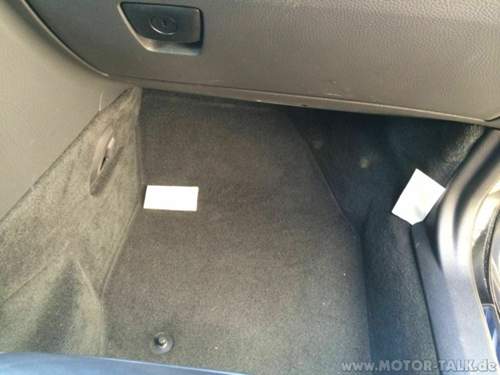

Also, habe heute die Türdichtungen inspiziert. Die sind alle top in Ordnung, ohne Risse o.ä.
Habe mal ein Foto beigefügt, um deutlich zu machen, wo es nass wird (Markierung durch Taschentücher). Habe auch versucht, die untere Einstiegsleiste abzulösen, um zu schauen, wie es unter dem Teppich aussieht. Dabei ist mir direkt auch ein gelber Plastik-Clip zerbröselt... 😠
So wie es aussieht, werde ich nächste Woche doch mal den Freundlichen aufsuchen, bevor ich mir den Elch weiter selbst mit meinen zwei linken Händen demoliere....

So, heute wie versprochen des Rätsels Auflösung:
Es war weder die Türdichtung, noch Wärmetauscher oder verstopfte Abläufe.
Grund war eine gerissene Schweißnaht unterhalb der Windschutzscheibe!
Ist nun abgedichtet worden und die Füße bleiben trocken! :-)
