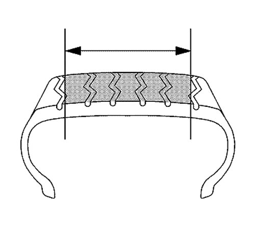

Ein ordentlicher Reifenfachmann würde die Zulässigkeit prüfen und ggf so eine Grafik zu Rate ziehen, die eine solche Arbeit erlaubt. Hierbei werden 10% rechts und links der Lauffläche der Schulter zugeordnet. Nur die mittigen 80% der Lauffläche ist die Reparatur zulässig. Ausmessen, Rechnen. Stelle liegt im Grenzbereich der Zulässigkeit.
