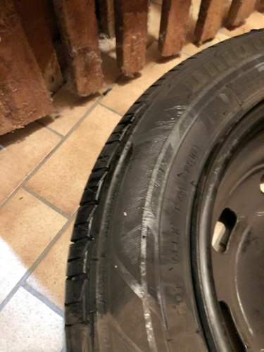

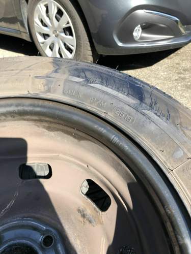

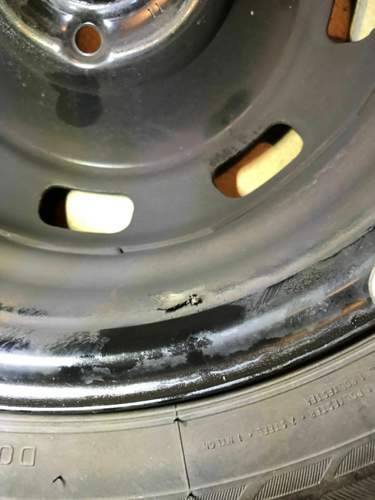

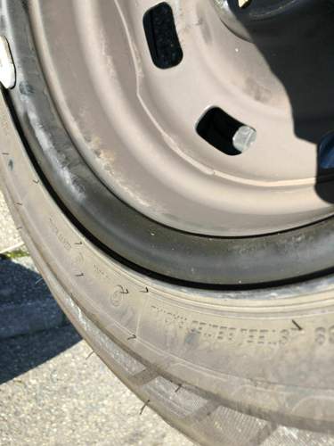

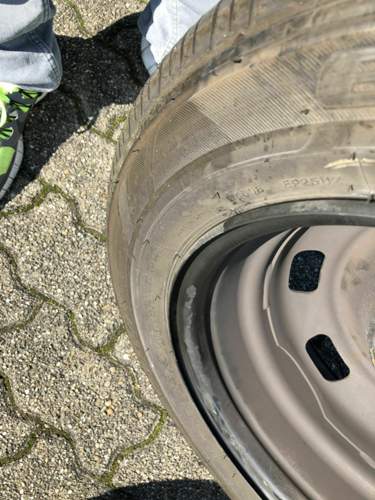

Ha llo zusammen,
Beim letzten Ölwechsel, habe ich bei der Werkstatt einen Wechsel der Bremsflüssigkeit mit in Auftrag gegeben. Grund: Der Freundliche behauptete beim Verkauf des Autos an mich, eine Inspektion durchgeführt zu haben, wollte/konnte mir jedoch keine Kopie der Rechnung/der durchgeführten Tätigkeiten zur Verfügung stellen. Das Öl wurde offensichtlich gewechselt, das Bremsgefühl kam mir jedoch unverändert zur Probefahrt vor, wobei die Bremsflüssigkeit getauscht hätte werden sollen. Daher habe ich beim nächsten fälligen Wechseltermin (Oktober 2020) die Bremsflüssigkeit wechseln lassen, das Bremsgefühl ist jetzt gefühlt besser - soweit so gut.
Da ich Anfang Oktober Zeit hatte, um von Sommer- auf Winterräder zu wechseln, habe ich das am Tag nach dem Wechsel der Bremsflüssigkeit gemacht. Dabei musste ich feststellen, dass auf den Stahlfelgen und Reifen vorne links und hinten rechts noch Bremsflüssigkeit war. Diese habe ich dann mit Wasser versucht „abzuspülen“ so weit es ging. Ich habe natürlich in der Werkstatt angerufen und dem Serviceleiter meinen „Fund“ geschildert, der hat das Ganze jedoch stressfrei gesehen und meinte, dass es kein Problem sei, da Bremsflüssigkeit eher Lacke als das Gummi eines Reifens angreife. Er gab mir noch den Hinweis, dass ich es auch mit Bremsenreiniger entfernen könne.
Bilder der Räder habe ich angefügt.
Wie seht Ihr das? Greift Bremsflüssigkeit den Reifen an (Wikipedia sagt ja, aber sonst habe ich im Internet wenig aufschlussreiche Berichte zu der Fragestellung gefunden)?
Und hat die Menge und die Einwirkdauer von ca. Einem Tag bereits gereicht, um einen Schaden zu erzeugen, der bei höherer Geschwindigkeit zu einem Platzen des Reifens führen könnte? Bzw brauche ich jetzt neue Sommerreifen?
Schon einmal vielen Dank für Eure Meinungen

ich sehe da kein Problem für deine Reifen. Bremsflüssigkeit sollte sich auch gut mit Wasser (evtl. mit etwas Spülmittel) abwaschen lassen. Die BF könnte den Lack an den Felgen angreifen. Das sieht man dann aber und es geht auch nichht so schnell. Das du ein anderes Bremsgefühl nach dem Wechsel hast finde ich interessant, da eigentlich bei kalten Bremsen kaum ein Unterschied zwischen neuer und alter BF zu spüren ist (so keine Luft im System ist). Warum deine Werkstatt solch eine Schweinerei beim Wechseln macht, macht mich da eher nachdenklich ... war der Lehrling dran?

Hat sich die Werkstatt evtl. nicht die Mühe gemacht, für den Bremsflüssigkeitswechsel die Räder abzunehmen, sondern hat durch die Felgenlöcher hindurch gearbeitet? Das würde eventuell das Rumgesaue erklären (oder die Räder lagen halt einfach direkt drunter). Das ist zwar alles nicht unbedingt schön, aber solange die Räder nicht für drei Jahre in dem Zeug marinieren, sollte das komplett belanglos sein. Man sieht auf den Bildern doch lediglich oberflächliche Flecken auf dem Gummi, und ein Eindringen wie bei einem offenporigen Schwamm sollte eigentlich nicht möglich sein, wenn schon an der Oberfläche keine wirkliche Materialschädigung stattfand.

Wenn der Lack auf den Stahlfelgen runter sein sollte, reicht es dann sich bildenden Rost mit ner Bürste zu entfernen und mit Rostumwandler zu konservieren? Oder muss ich mir dann neue Stahlfelgen besorgen, weil die dann Instabil werden?

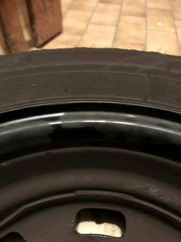

Ich hab mir nochmal die hochgeladenen Bilder angesehen, ich habe jetzt nochmal die rausgesucht, auf denen die Flecken auf den Reifen am besten zur Geltung kommen sollten (das letzte mit den Fliesen im Hintergrund ist nachdem ich sie „gereinigt“ habe):

Nach der kurzen Einwirkzeit wird dem Lack deiner Felgen nichts passieren. Falls doch, einfach säubern und nachlackieren und gut. Dem Metall (=der Stabilität) der Felge schadet das überhaupt nicht außer du lässt die Felge dann über Jahre munter weiterrosten.
Durch den Kontakt mit Bremsflüssigkeit wird die Stabilität Deiner Felgen nicht beeinträchtigt, versprochen!

Mir ging es eher darum: ist BF so aggressiv gegen den Lack der Stahlfelgen, sodass nach 24h mit den geringen Mengen sich der Lack auflöst?

Nein. Ist sie nicht. Früher war das so. In den 80er Jahren konnte man BF auch als Abbeizer benutzen. Damals hatte ein Mechaniker am Besten eine Wasserkanne parat sonst konnte man den Motorraum neu lackieren wenn was daneben ging. Heute sind die weit verträglicher.
Außerdem: Einige Teile (Dichtungen und Schläuche) im Bremssystem sind aus Gummi oder sehr ähnlich. Also den Reifen tut es sicher keinen Schaden wenn BF drüber läuft. Wenn sich nach mehr als 24 Stunden der Lack an den Stahlfelgen nicht verändert hat, sollte das auch hier ohne Folgen bleiben.

Also, bei den Felgen und den Reifen würde ich mir keine Sorgen machen. Abwasche, auch mit dem Schlauch abspritzen ist nicht zu bemängeln, und GUT ist es.

Noch ein Kommentar zum "Bremsenreiniger":
Oft ist das ein ziemlich ekliger Cocktail aus verschiedensten Lösungsmitteln. Und je nach Zusammensetzung gehört Bremsenreiniger definitiv niemals auf das Gummi der Reifen. Dadurch können die Reifen wirklich Schaden nehmen. Da bei unbedachter Anwendung ohne das Rad zu demontieren der Schaden an der inneren Flanke geschieht, sieht man es oft erst, wenn es schon zu Problemen (Rissbildung) gekommen ist.
