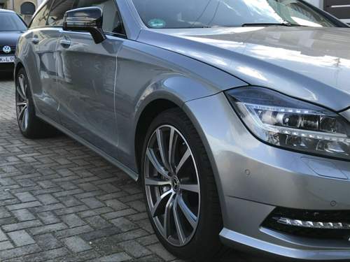

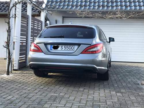

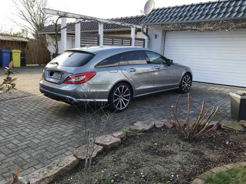

hab mal die Quarantänezeit genutzt und ein bisschen gebastelt, sprich das Nightpaket, hauptsächlich mittels Folierung nachgerüstet. Endrohre sind schwarz- emailliert, die Grillleiste ist lackiert und die oberen Spiegekappen sind in schwarz gekauft (Made in China, aber ganz gute Qualität und Passform perfekt) Lackieren der Grillleiste und sämtliche Folierungen hab ich selbst gemacht. Dazu wurden alle Teile (TFL,Spiegelfuss, Dach- und Fensterleisten, Leiste zwischen den Endrohren) ausgebaut, außer die Leiste am Heckdeckel, die ist geklebt. Ging aber super einfach im verbauten Zustand. Die war in zehn Minuten erledigt. Der Rest hat mich ungefähr zwei Tage gekostet.
Bin super zufrieden und hab einige Hunderter gespart.

Sieht klasse aus, ist der spiegelfuß lackiert oder foliert worden?
wie hast du ihn demontiert?
Spiegelfuss ist foliert. Türverkleidung muss runter und dann von innen drei Schrauben rausdrehen, dann kann man aussen den ganzen Spiegel abnehmen. Dann kann man die Kunststoffteile leicht demontieren.
