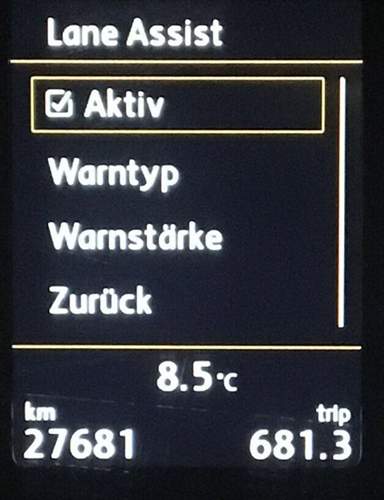

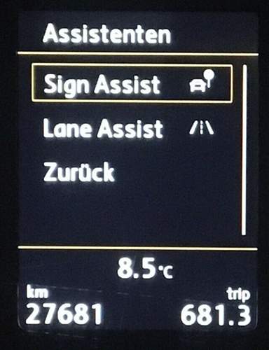

Ich habe das alles genauso per VCDS codiert, trotz Bussruhe bekomme ich den Laneassist im Menü nicht angezeigt, woran kann das liegen ?
Ich habe meinen 2016 er 5N Tiger heute erfolgreich den Spurhalteassistent codiert.
Eventl. hilft es ja jemandem bei seinem Tiguan.
Hier meine Codierung:
Adresse A5: Front/Vorfeldkamera:
Lange Codierung:
Byte 0, Bit 1 LaneAssist aktiv
Lange Codierung:
Byte 16,
Bit 6 Spurhalteassistent (HCA) Mobility aktiv
Bit 7 Spurhalteassistent (HCA) aktiv/verbaut (PR-7Y9)
Adresse44: Lenkhilfe:
Zugriffsberechtigung:
Anpassung Spurhalte-Assistent: Code 64835
Anpassung:
APK Verbau Spurhalte-Assistent (SHA), alter Wert 0, neuer Wert 1
Zusätzlich muss am DSR geändert werden, sonst gibt es eine Fehlermeldung in Bezug auf die Bremse
in den Steuergeräten 03-Bremsenelektronik und 44-Lenkhilfe.
Adresse 44: Lenkhilfe (J500):
Zugriffsberechtigung: Code 51514
Anpassung Lenkempfehlung:
APK Driver Steering Recommendation (DSR), alter Wert 0, neuer Wert 1

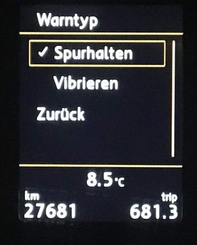

In den Anpassungskanälen A5: Front-/Vorfeldkamera muss man folgendes aktivieren, um den Bedienumfang in der MFA zu erweitern:
IDE 07596- Personalisierung Spurhalteassistent bei KL. 15 ein -> letzte Einstellung
IDE 10407- Personalisierung Eingriffszeitpunkt bei KL.15 ein -> Früh
IDE 10870- Einschaltzustand Spurhalteassistent -> Menü
IDE 10871- Systemmodus Spurhalteassistent -> Menü. Code für Zugriffsberechtigung = 20103
IDE 10872- Warnungsintensität Spurhalteassistent -> Menü
IDE 10873- Personalisierung BAP -> nicht aktiviert
Danach erscheinen die 3 Auswahlmöglichkeiten: Warntyp / Warnzeitpunkt / Warnstärke
Warnzeitpunkt fehlt bei mir !
