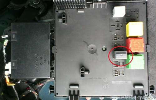

Ja es kommt noch ein Relais (rückseite REC) und sicherung FR9 15A

Relais und die sicherung FR9 15A hast du drin??
Alle Realis und Sicherungen vorhanden bis auf el. Heckklappe, noch! Ohne Sounder und Horn hinten am REC ging die normale Hupe. Nun mit Sounder und Horn geht nur der Sounder... Hab ja hinten einmal den Sounder und noch ein Horn drin.
