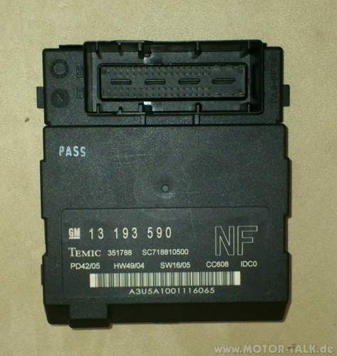

Ich habe ein BCM mit NF codierung verbaut, der kennt auch IDS+, Licht-Regensensor, AFL, Comfortöffnung

Die bezeihnungen haben einen Sinn, aber was es alles da bei den mit drinne ist keine ahnung.
Also Für den FL mit Licht/Regensensor und AFL IDS+ ist der NF das richtige.
NF soll vollaustattung haben und für FL bestimmt.
ND hatte ich vorher drine hat kein IDS+ und auch keine DWA
QQ hat auch kein DWA soweit ich das bei EPC sehen kann.
Naja den Powersonder würde ich nich verbauen.

1. Nein. Komfortöffnung ist in dem Fahrerschloss intergiert genau so wie DL. Bei FL kann der schoss keins von beidem und es fehlen auch die leitungen bei dem Kabelbaum. Also muss neuer schloss rein und die strippen gezogen werden. Anschließend programmieren.
2. JA
3. Keine ahnung, ich weiss ja nicht welches du hast. Am einfachsten mit OP-COM mal auslesen. Oder die verkleinund Fahrerfußraum abbauen und nachschaun. BCM ist auf der rückseite von siherungskasten in innenraum verbaut, Fahrerseite
4. Hast du ein stecker für Powersonder?? Ja normale Sirene giebt es bei FOH. Und weil kein sinn macht. Habe beides drine. Ohne Sirene geht sonst nicht und ich bin mir irgendwie nicht ganz sicher das der Powersonder überhaupt funktioniert. Ich werde bald kabelbaum komplet austauschen wegen IDS+ und da fligt der Powersonder raus.

Also brauche ich ein BCM mit NF. Für DWA und später noch AFL.
