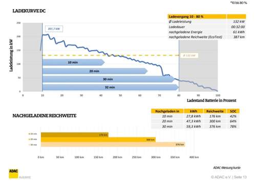

Mehr-km nachgeladen im Verhältnis zum Scenic E-Tech 220:
Nachgeladen in / Mehr-Reichweite
10 min / 57 km
20 min / 85 km
30 min / 75 km
P.S.: Im Gegensatz zum WLTP-Verfahren werden die Verbrauchswerte beim ADAC mit eingeschalteter Klimaanlage ermittelt. Bei beiden Verfahren sind die Ladeverluste inkludiert.
Renault Scenic 220 Ladekurve/nachzul. km
XC40 Ladekurve u. nachzuladende km

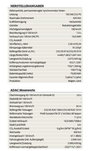

XC/EX40 ER - Daten und Testwerte
Kleiner Nachtrag
Für den Scenic E-Tech 220 ergab sich ohne Ladeverluste ein Verbrauchswert von 17,8 kWh/100 km.
Für den Volvo XC40 Extended Range von 15,8 kWh/100 km.
2 kWh/100 km (13 %) weniger, obwohl der XC40 fast 200 kg schwerer ist und das schlechtere cw-Wert x A Ergebnis hat.
