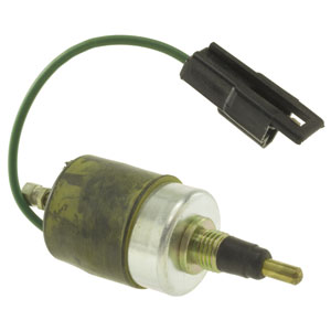

Zu diesem Zweck hat der Cadillac mit ziemlicher Wahrscheinlichkeit einen "anti-diesling solenoid", einen kleinen elektrischen Stellmotor, der nach dem Abschalten der Zündung die Drosselklappen des Vergasers vollständig schließt, so daß keine weitere Verbennungsluft zur Verfügung steht.
Dieser sitzt am Vergaser, meistens in der Nähe der Leerlaufregelung.
Es kann sein, daß dieser defekt, stromlos oder falsch eingestellt ist. Er sieht so oder ähnlich aus.
Das oben geschriebene ist korrekt und wohl die Ursache.
Am Vergaser ist ein sogenannter "Idle Stop Solenoid" montiert, der in der Regel den Endanschlag für die Drosselklappe fixiert.
Bei eingeschalteter Zündung ist das Ding aktiviert und starr- dann wird die Leerlaufdrehzahl eingestellt.
Bei abgeschalteter Zündung (= Motor wird abgeschaltet) geht der Solenoid auf und der Endanschlag wird somit geändert. Dadurch wird die Drosselklappe komplett geschlossen und das Nachdieseln verhindert.
Die Solenoids sind in der Regel sehr solide und gehen kaum kaputt. Oft ist einfach die Vergasereinstellung hier falsch vorgenommen worde oder es gibt ein elektrisches Problem mit der Ansteuerung (ist nur ein Pluskabel).
Ich hoffe, das hilft.
Steffen
Der Solenoid selber ist auch einstellbar und somit auch der Anschlagpunkt des Gasgestänges. Es könnte sein, daß er so weit nach vorn gedreht wurde, daß er die Drosselklappen auch in abgeschaltetem Zustand ein Stück offen hält.

nur kurz zur Info: mein 73er Electra hat so ein Idle Stop Solenoid werksseitig verbaut (455er-Bigblock mit Rochester-Vergaser).
Auch wenn ich beim 70er Cadillac kein Experte bin, ist die Chamce doch groß, dass das hier sehr sehr ähnlich aussieht...
