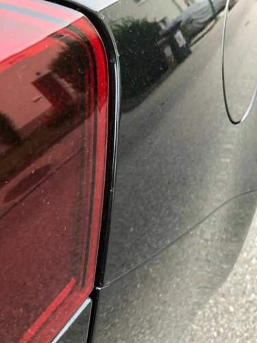

Hallo!
Ich hab seit 2 Wochen einen insignia St 2.0 cdti 140ps ecoflex und mir fiel auf, dass die Bremsen quietschen bei leichter Betätigung. Außerdem ist eine Glühkerze kaputtgegangen.
Beides wird mir der Händler (offizieller Opelhändler) am Freitag beheben.
Worauf kann ich bei den bremsen bestehen? Bringt bisschen reinigen den gewünschten Effekt?
Kann ich darauf bestehen alle Glühkerzen ersetzt zu bekommen?
Mir fiel auf, dass das Spaltmaß bei der Heckklappe auch unterschiedlich ist rechts und links. Wie kann man das beheben?
Vielen Dank!

Stimmt es geht hier eigentlich nur um die Heckklappe. Alle anderen Türen und auch die Motorhaube hat perfekte Spaltmaße.
Auf der rechten Seite der Heckklappe ist der Spalt vielleicht 5mm groß und links sind es bestimmt 9 oder 10mm.
Also das fällt schon auf, bei genauerer Betrachtung.
Ich werde es am Freitag ansprechen.
Mal schauen was der Händler sagt.
Lg. Adel

Ich werde dann paar Bilder von meiner Heckklappe posten, damit es ersichtlich ist, was ich meine.
Gerne ... mache auch bitte mal Aufnahmen der Spaltmasse vom hinteren Fenster links und recht, als Vergleich.

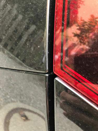

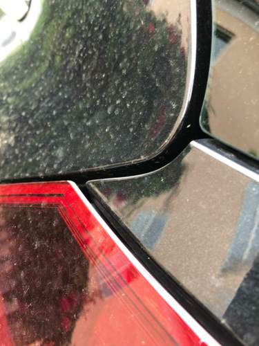

Hier die Fotos
Aua .... Man, Man , Man,
Die Leuchten kannst du von innen etwas lockern und so hin schieben wie du meinst. Da kannst du den Spalt etwas verschieben.
Und sorry, ich finde es Korintenkakerei.
Für mich sieht es aus als wäre diese HeckTÜR diagonal verdreht eingepasst.
Und natürlich kann die so verändert werden, dass sie weiter nach vorne wandert und so parallel zu den Rückleuchten passt.
Es sei denn das Problem liegt bei den Rückleuchten, was als erstes zu prüfen wäre.
Wie geschrieben, rekalmiere es oder finde es gut wie es ist.
@adeg66
der OH nimmt die Scheiben links und rechts der Karosserie als Referenz, die Fotos fehlen.
Mach davon mal ein paar und nicht so nah, das man dort die Spaltmaße sieht.
Unten die stimmen meist nicht.
Das was man sieht sind nur die Rückleuchten und das Plastikgedöns, hat wenig mit der eigentlichen Heckklappe zutun, weil Stoßfänger und unterer Teil der Klappe weit auseinander liegen müßen.
Äh... Das findet ihr normal?
Man sieht kaum was, zu nah aufgenommen. Wie gesagt, der OH nimmt die Heckscheibe als Referenz, wenn diese kaum Spaltmaße besitzt und dazu gleich sind. stimmt unten was nicht.
