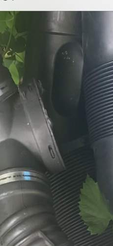

So eben entdeckt,könnte auch mit dem etwas unrunden Lauf zu tun haben.
Dichtung(Verschluss)vom Luftfilterkasten.
Unwahrscheinlich da das Y-Stück vor der Drosselklappe steckt. Unrunder Motorlauf durch Falschluft kommt erst nach der DK da Luft in den Motor kommt die nicht durch den Temperatur- und Drucksensor erkannt und ans MSG geschickt wurde.

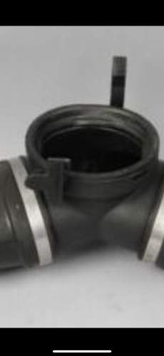

Ok,hatte nur gesehen das bei mir ein Halter abgebrochen ist.
