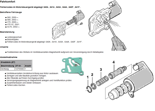

Moin
ich denke einmal es ist ein Problem !
es kann auch der Steuerkolben der NW Verstellung klemmen ,im Gehäuse und
damit saust der Öldruck weg !
NW Verstellung grob gesagt -
1x Arbeitsdruck
1x Regeldruck
1x Rücklauf in den Zylinderkopf
es kann da auch klopfende Geräusche geben ,siehe Bild !
den Kolben kann man mit feinem Schleißfließ wieder gangbar bekommen und
man benötigt nur die Dichtung .
der Motor hat je nach Ausführung bis 2 Nockenwellenverstellungen ,Einlaßwelle und Auslaßwelle !
besonders wenn das Öl alt wird,können sich da Schwebstoffe ablagern .
ich würde zuerst mich um die NW Verstellung kümmern ,
das wäre zuerst der geringste Aufwand ,1 oder 2 Dichtungen +Schleißvließ !
Öldruck natürlich danach auch Messen ,
ob es etwas gebracht hat !
man könnte auch vorher messen,um einen Vergleich zu haben !
1.0 Bar / 800-850 U/min warmer Motor
3,5 Bar / 4000 U/min warmer Motor
mfg
