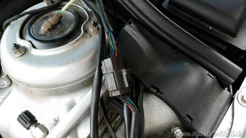

Ich glaube, ich habe sogar einen Stecker im Motorraum, mit welchem man die Gasanlage einfach "kappen" kann.... Bin mir nicht ganz sicher?? Der Stecker ist gut sichtbar, ich mache mal ein Foto und lade es nachher mal hoch . Er geht von den Injektoren zum Kabelbaum der Gasanlage, von daher denke ich, dass es dieser Stecker sein könnte 🙂

So, hier der besagte Stecker, mit dem ich denke, dass man die Anlage kappen kann. Nach Oben hin verschwindet das Kabel zu den Injektoren und nach Unten hin zum Kabelbaum/Steuergerät der Gasanlage..... Sollte richtig sein oder??

Der Stecker scheint ein normaler Verbindungsstecker zu sein.
Was ich meinte, ist die Anbindung der Gasanlage an den normalen Kabelbaum des Fahrzeuges.
Da geht es um die Stromversorgung, aber auch die Verbindung zum Motorsteuergerät.
Sonst versuche es doch einfach mit den Sicherungen der Gasanlage.
lg Rüdiger:-)

Das hängt leider davon ab, wie die Gasanlage vom Umrüster verbaut wurde, da gibt es keinen Standard.
Ich halte es für unwahrscheinlich, daß die Sicherungen in einem der Sicherungskästen verbaut wurden.
Bei mir sitzen sie in Extra-Kästchen.
Danach solltest Du unbedingt mal suchen, es kann generell nicht schaden, wenn man weiß, wo sämtliche Sicherungen am Fahrzeug verbaut sind.
Im schlimmsten Fall könnte bei einem "reingeschmissenen" Umbau der Umrüster vielleicht auch die Sicherungen weggelassen haben, aber das kann ich mir kaum vorstellen.
lg Rüdiger:-)
