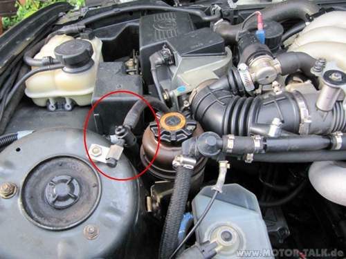

Im Anhang mal ein Foto von dem Ventil 😉
Tn-ventil

müsste das ventil nicht eigentlich zum aktivkohlebehälter der tankentlüftung gehen? da meine ich das mal gesehen zu haben...
am dom verschraubt kommt mir das auf jeden fall sehr komisch vor.
Vielleicht hat es ja noch einer und kann mal ein Foto machen, wie es da aussieht.
Der Schlauch geht irgendwo unter die Ansaugbrücke, ich schau morgen mal nach, wo genau hin 😉
Wie ich das Auto gekauft hab, hing der Schlauch einfach so drin, und das Blech am Dom war schon, dann hab ich das Ventil einfach da festgemacht.

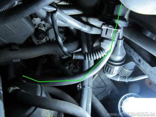

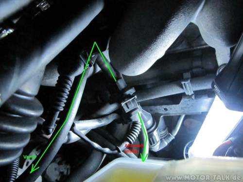

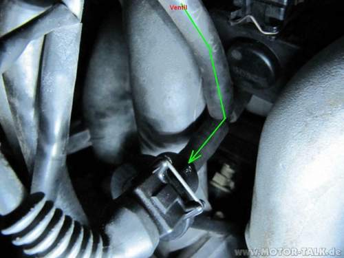

Edit: Er geht zum Aktivkohlebehälter der Tankentlüftung, über ein T-Stück, wo nochmal ein Stecker dranhängt.
Schlauch-teil1
Schlauch-teil2
Schlauchfuehrung
soweit ich die bilder gerade aus dem gedächtnis zuordnen konnte, sieht das in ordnung aus. wird schon passen.
dann sind höchstens die schlauchführungen ein bisschen über kreuz.
wenn jetzt wieder alles dicht ist, und der leerlauf wieder in ordnung, wird das schon passen. 🙂
Hab mich gerade gewundert bei dem Bild. LLR ist es jedenfalls nicht^^ Na, wenn alles wieder gut läuft - Ist ja alles in Butter 😉 Gute Fahrt!
richtig ... das ist das tank entlüftungsventil😉
der steller ist das T förmige teil hinter dem LMM!
