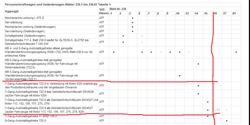

E-klasse Diesel, Baujahr 2011, W212 200 CDI Automatikgetriebe: 722.996 (7 GANG GETRIEBE)
Wie du schon richtig erkannt hast: Da gehört blaues Öl rein.

Steht in MB Blatt
Screenshot-309

Flüssigkeitsgetriebeöle (ATF), Blatt 236.15, 7-Gang-Automatikgetriebe 722.9 ab Getriebefortschrittszahl 2834527 mit Motor 113, 152, 156, 157, 275, 279, 7-Gang-Automatikgetriebe 722.9 ab Getriebefortschrittszahl 2834527 außer Fahrzeuge mit Motor 113, 152, 156, 157, 275, 279, 629.
