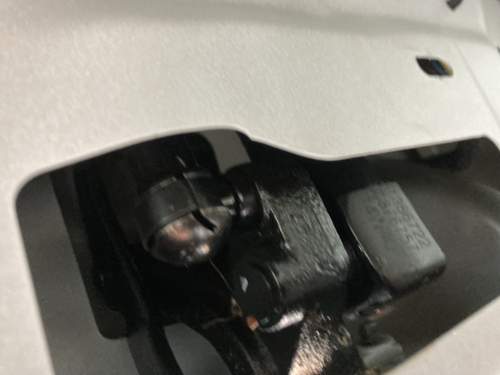

ich hänge gerade an der linken Seite (von hinten aus gesehen). Hier sind 3 Dämpfer zu sehen. Ist der rechte von denen zu tauschen und muss ich hier noch irgendwas Spezielles beachten?
Leider komme ich mit dem Youtube Video nicht weiter, da das so nicht gezeigt wird.
Es ist ein V70 aus 2015 mit einer elektrischen Heckklappe.
Vielen Dank vorab.
Grüße Ivo
PS: Sorry, die Bilder haben sich gedreht.

was genau möchtest Du denn wissen?
Vieles wurde ja schon hier geschrieben, wenn man mal von vorne anfängt zu lesen.
Nix für Ungut.
Hej
es gibt 2 Varianten - entweder das hydraulische System - oder das Elektrische.
Hab beide schon mehrfach getauscht - es sind nur "andere" Dämpfer - STABILUS bestellen, die sind OE Ausrüster.
Nach tausch der Dämpfer bleibt die Heckklappe auch wieder oben. Gerade wenn es kalt wird merkt man "sterbende" Dämpfer.
Einstellen kann man die Heckklappe indem man die position wält (uu. ganz hoch drücken) und dann die Taste (der V70 hat ja eh nur eine) lange drückt.
