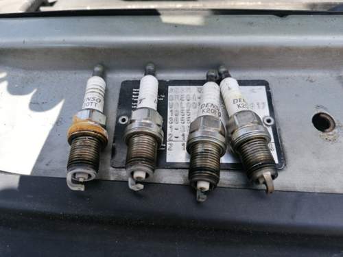

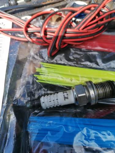

Betreff Zuendung :
Bilder der Zuendkerzen.
Weiss ist verm. Zu mager wobei ich mir bei Gas nicht sicher bin.
Mit den schwarzen Stellen auf dem Isolator kann ich gar nix anfangen, sehen für mich wie Ueberschläge aus, lassen sich mit dem Fingernagel entfernen, an der Stelle ist der Isolator rauh als ob die Glasur fehlt.
Wie es dazu kommt, keine Ahnung, keine Feuchtigkeit in den Steckern.
Lmm und trimwert hab ich noch nicht gemacht, da nicht gefahren.
