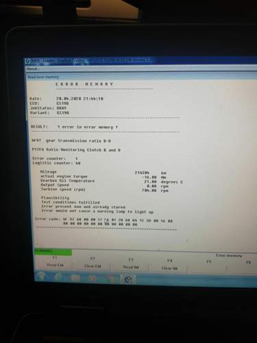

Ich habe in sehr viel Zeit meinen Motor 306D3 (M57N2) getauscht. Heute Abend bin ich endlich fertig geworden mit allem und nun schaltet mein Automatikgetriebe nicht.. als Fehler wird das Getriebe notprogramm symbol angezeigt.. den Fehlercode von inpa werde ich auch anfügen. Der e91 hat allrad, falls das was zu sagen hat.. wäre wirklich dankbar um jeden Rat ich habe so viel Zeit, Kraft, und Gehirn in den motortausch gesteckt...
Den Schalthebel kann ich in jede Stellung schieben, P,r,n,d
Danke
Inpa fehlercode

Laut Fehlerprotokoll ist die Ausgangsdrehzahl 0.
Stecker vergessen? Sensor defekt? Kontaktproblem im Stecker? Öl im Stecker?

Motordrehzahl erkennt er ja, 704. Aber es ist nicht ganz klar, was dem Getriebe fehlt.
Du musst mal mit einen Programm die Livewerte auslesen, was das Getriebe genau will, was ihm fehlt.
Ob es die Motordrehzahl auch erkennt.
Und was ist gemeint mit "Output speed".
Dass das Getriebe keine Ausgangsdrehzal ausgibt, wenn es tot ist, ist ja klar.

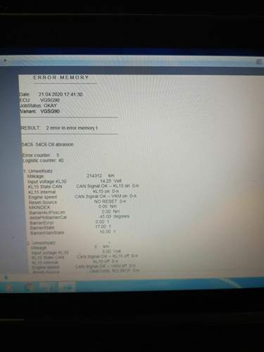

Geht das nicht mit Rheingold?
Da öffnest Du das Fenster, da ist das Getriebe-SG rot, Du klickst drauf.
Dann sagt er, was ihm nicht gefällt. Du klickst auf den Text und dann kommen mögliche Ursachen, z.B. fehlende Spannungsversorgung, Sicherung oder Relais kaputt.
Hätte inpa und carly zur Verfügung..
