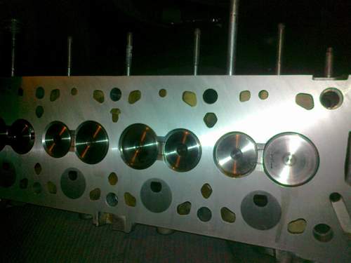

Zylinderkopf

Ursachen fuer nageln kann Luft im Kraftstoffsystem sein, lose Wirbelkammern (hier eher auszuschliessen, da die neu aussehen), defekter Nadelhubgeber (eher auszuschliessen, die Diagnoselampe wuerde leuchten), oder mechanischer defekt (aber bei dir ist ja scheinbar alles neu)...

Eingestellt hat der Mechaniker das Ventilspiel aber schon?
Das gehoert schon dazu, wenn man den Kopf runter hatte...
Falls nein, auf Nachbesserung draengen.
Falls ja, steh ick gerade auf dem Schlauch, wie die Nockenwelle falsche Abstaende zu den Kolben haben koennte...

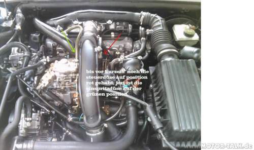

Wo sitzt die Steuerdüse? (siehe anhang)
2te vin links oder 2te von rechts???
Wie ich das auto gekauft habe war es 2te von rechts bin seit ich das habe auch so gefahren, mein mechaniker meinte aber 2te von links und hat es auch schlussendlich so eingebaut.
Unterschied merkt man keinen ob jetzt so oder so 🙄
Oder ist es weniger von bedeutung????
Motorraum-406
So aus dem Gedaechtnis haette ick auch gedacht, das die auf der roten Position verbaut waere.
Ob die auch an anderer Stelle sein kann, kann ick aber nicht sagen, ick baue die immer wieder da ein, wo die vorher auch drin war.
Auf alle Faelle nagelt der, wenn der Stecker ab waere (koennte sein, dass die falsche position gleiches verursachen kann?)...
Das Ventilspiel sollte schon richtig eingestellt sein, falls nicht, koennte es sein, dass du bis zum Sommer nicht mehr kommst.
Ist halt eine extrem bescheidene arbeit und man benoetigt (theoretisch) unmengen Material. Zum Einstellscheiben tauschen, muss jedesmal die Nockenwelle runter.
Das sollte schon richtig gemacht sein, sonst waere es schon extremer Pfusch.
Also lieber nachfragen, verbrennen die Ventile, muss sonst der komplette Kopf wieder runter. 😉

dem Bild nach, wuerd ick auf die VP20 tippen.
BTW: hab gerade eine Zeichnung gesehen, da waere der Nadelhubgeber tatsaechlich auf der anderen Seite.
Koennte also sein, dass die Position egal ist?

Wie gesagt die steuerdüse hatte ich bis dato immer auf der rechten seite, mein mechaniker hat sich aber informiert und war der meinung die düse gehört auf die linke seite.
Werde morgen interessehalber beim Peugeot nachfragen, bin gespannt was die mir sagen.......obwohl beim Peugeot sind ja auch lauter "spezialisten" aber sowas müssen die ja wissen 😁
