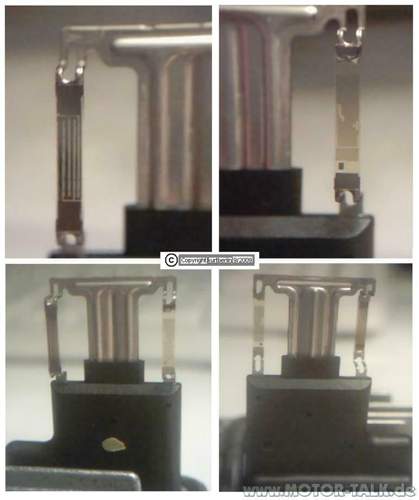

Nein, da erzählt Dir Dein Mechalski aber auch einen vom LMM, der nicht so ganz richtig ist.
Der Luftmassenmesser ist in seinen Innereien aus Glassubstraten mit aufgedampften Metallfilmen aufgebaut, diese können zwar verschmutzen oder zerstört werden, aber nicht verschleißen im herkömlichen Sinne.
Da gibt es keine beweglichen Teile.
Im ersten Fall ist er zu reinigen und bei einem Defekt natürlich zu ersetzen.
Die Verschleißteile gab es noch beim Luftmengenmesser der vergangenen Generation, da gab es Potis, Schleifbahnen Kontaktzungen und eine gelagerte Klappe.
Der konnte verschleißen.
Deiner nicht....
Omega-b Beispiel Luftmassenmesser
Luftmassenmeser Sensorik omega-b
Danke für die Info und die Bilder. Bin neugierig, was der Meister so meint.
