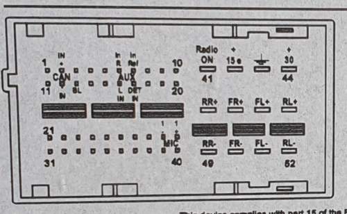

Keine Kabel verlegt. Jedenfalls ist keins am iso ( 53 pol ) aufgelegt.
Rear links rechts +- ist frei.
Die freien Pins könntest du für einen Endstufe nutzen - dafür braucht die Endstufe einen High-Level-Input, sonst wird ein zusätzlicher High-Low-Adapter notwendig.
Bevor du die Leitungen anklemmst und verlegst, prüfe vorher, ob RL und RR auch tatsächlich beschaltet sind. Halte testweise und bei geringer Lautstärke einen Lautsprecher dran.
Für eine externe Endstufe braucht das Radio einen Ausgang für Remote (+12V wenn Radio an). Alternativ könnte man die Endstufe auch über Zünd-Plus schalten.

@[ETS] schrieb am 13. Mai 2024 um 15:17:15 Uhr:
@[ETS]
Und genau da liegt jetzt das Problem.
Trotz probe"pinnen" und Leitung ziehen kommt hinten null Ton und kein fader auf dem Display.
Sollte/muss das codiert werden?
