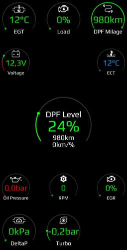

Differenzdruck liegt schon immer bei 0kpa im Stand.
Leitungen sind alle IO. Mit Nebel getestet.
Und ca.0,5bar auf der Leitung ergeben 51Kpa auf der App vom Sensor.
Während der Fahrt schwankt der Wert stark von 1-3Kpa bei ruhiger und 5-17kpa bei schneller Fahrt.

Mir ist aufgefallen das die km Anzeige nach einer Regeneration sich nicht auf 0 zurück setzt.

Ich habe gestern Abend über den Tester den DPF nochmal auf neu gesetzt. Da die abgebrochenen Regenerationen alle mit 660grad abgelaufen sind konnte ich mir nicht vorstellen das der DPF sich mit Ruß zugesetzt hat.
Ein Ruß Wert von 70%wurde mir angezeigt nach dem zurück setzen was aber vom Tester kommt.
Bin dann noch ein Stück gefahren bis der Wagen warm war dabei ist der Wert von 70 auf 24% gefallen.

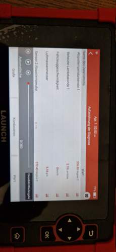

Mal ne andere Frage was passiert wenn man die beiden Temperaturfühler im DPF vertauscht?
Welche Temperatur muss höher sein die von Temposensor 1 oder 2? Also vor oder nach DPF.
Bei normaler Fahrt.

Beim Sensor 1 ist die Temperatur höher vor dem DPF.

Ich hatte vorhin die Temperaturfühler mal getauscht
Also Temp1 auf Temp2 und andersrum.
Ich Trottel hab die beiden nicht markiert gehab.
Und die Leitung vom Sensor 2 passte nicht in den dafür vorgesehenen Halter rein.
Deswegen habe ich die getauscht.
Der Wagen hat jetzt auf 308km 23,20 Liter Verbrauch war noch tanken

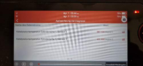

Hab mir mal eine ältere Aufzeichnung angesehen.
Dort finde ich den Eintragkatalysatortemperatur. Dort ist auch der Sensor 2 wärmer als der Sensor 1 und da Kat und DPF ein Bauteil ist.
Nehme ich mal an das es die gleiche. Sensoren sind wie die für den DPF genommen werden. Außer die Werte kommen von der lambdasonde dann dürfte aber auch nicht sonde 2 wärmer sein?
Oder habe ich einen Denkfehler.
Ich würde auch sagen dass Temp1 höher als Temp2 sein sollte. Ich habe meinen Dpf auch schon bei der Regeneration über obd verfolgt, kanns aber nicht zu 100 Prozent sagen. Ausserdem habe ich den A20DTH.

Die Werte sind bei normaler Fahrt ohne Regenerationen.
