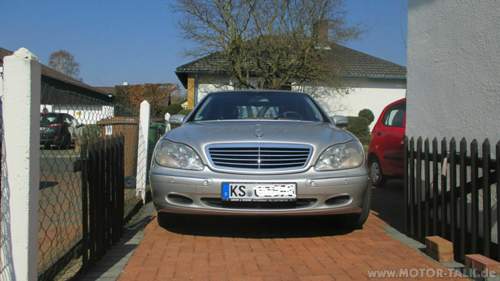

Weil ich mit der Front meistens zwischen einem Betonfeiler und Garage parke. ( Bild ! )
Nach dem Starten geht dann gleich die lästige Pipserei vom PDC los......
Aber W220ler hat schon Recht: Also immer sachte mit der alten Dame , was ich in der Regel auch immer beherzige. 😉
