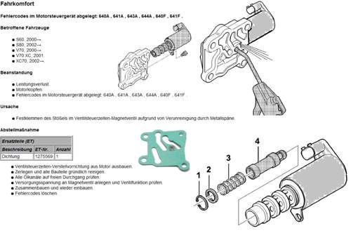

Erstmal hat die Werke da sogar nach einer Volvo Servicemitteilung gehandelt,
bzgl des auftreten des DTC/FC ECM-644A!
Das hätte wohl jeder erstmal Angewendet.

Ja, auf der AB merkt man unterschiede, wenn der Direktvergleich möglich ist. Ist jetzt nicht so, dass gefühlte 40 Ps fehlen, aber 10-20 schon. Allerdings erst im Drehzahlbereich ab ca. 3000 bemerkbar. Dreht deutlich zäher hoch. Ich habe damals den Fehlercode P1671 oder P1672 ausgelesen, mit einem ELM 327 Bluetooth Dongle, mittlerweile habe ich besseres dafür. Aber zum Erkennen hat es gereicht.

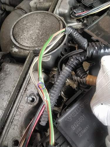

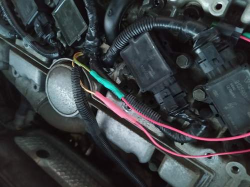

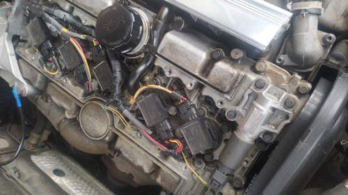

Was ich persönlich noch empfehlen würde, wäre bei der Aktion den Kabelschutz/ das Wellrohr zu erneuern, kostet fast nichts, reine Fleißarbeit, aber sonst kommt es möglicherweise zu Beschädigungen im Kabelbaum (Bild 2). Ich hatte einen Kurzschluss durch eine Quetschung der Abdeckung. Da kam dann die Sicherung und das komplette Abgasmanagement - Lambdasonden etc. war auch lahmgelegt. Zwischen ersten und letztem Bild sieht man den Unterschied, ich habe Stoßverbinder verwendet und doppelt abgeschrumpft, Lötverbinder wären sonst auch eine einfache Lösung, viel Bewegung ist dort nicht.
Kurzer Zwischenstand, ich habe heute von Skandix das Paket erhalten und muss bedauerlicherweise feststellen, dass dort das falsche Kabel mit bei war. Das Kabel was dabei war ist für die Einlassseite.
