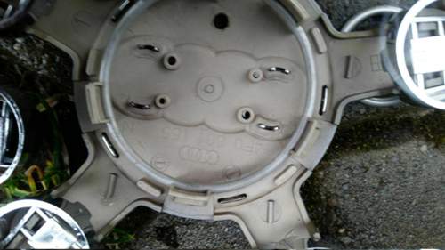

gestern habe ich meine neuen MAM A1 18"Felgen aufgezogen. Anschließend habe ich probiert, die Nabenkappen mit der Teilenummer 4F0 601 165 N zu montieren. Dies hat nicht geklappt, habe mir fast die Daumen dabei gebrochen 🙂
Ich habe schon vor dem Kauf der Felgen im letzten Jahr recherchiert und habe überall nachlesen können, auch mehrfach hier im Forum, dass die Felgen und die Nabenkappen zueinander passen. Einfach reinklicken - fertig.
Kann dies nochmal jemand bestätigen, damit ich mir total unfähig vorkomme? Habe noch nirgends von Problemen gelesen. Einige haben die Metallringe entfernt damit die Kappen passen, aber ich meine dies war bei den WH11 der Fall. Mir kommt es allerdings so vor, als wären die Rastnasen ca. 2 mm zu kurz.
Ich habe die mitgelieferten MAM- und die Audi-Nabendeckel miteinander verglichen und es gibt leichte Unterschiede in den Maßen der Rastnasen. Auch die MAM Nabendeckel habe ich nur mit gröbster Gewalt montieren können und ich könnte wetten, dass diese bei schneller fahrt oder beim Überfahren von Bahnschienen wegfliegen. Diese sind innen ca. 1,5 mm "länger"
Mein nächster Schritt wäre, die Rastnasen an der Innenseite abzuschleifen. Aber eigentlich möchte ich dies nicht, da anscheinend kein anderer dieses Problem hat...

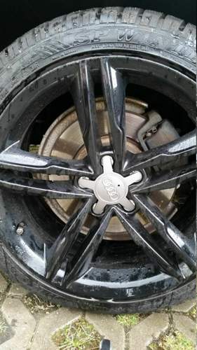

Ich habe die mam a1 leider noch keine schwarzen kappen. Werde morgen mal die silbernen draufmachen und dann berichten. Aber ich habe es in errinnerung das sie ohne probleme passen.
Also ich hab seit letztem Jahr auch die A1,hab aber die normalen silbernen "Nabendeckel" drüber. Passen genauso wie die von MAM perfekt.
Hab leider kein besseres Bild auf dem nur die Felgen zu sehen sind.
So habs getestet die audi kappen passen perfekt finde sogar das sie besser passen als die mam. Beim montieren der mam fallen immer die chrom kappen ab.

wahrscheinlich bist du der einziger bei dem die nabendeckel nicht passen!
Ich habe mal gelesen das es 2 verschiedene gibt vom durchmesser her glaub 52 mm und größer vill hast du ja die falschen.

Ich habe definitiv die Kappen mit der Teilenummer 4F0 601 165 N (siehe auch Foto). Die Teilenummern sind (normalerweise) immer eindeutig. Bei Veränderungen würde sich ggf der Index am Ende ändern.
Vermutlich liegt es an der Felge oder an den mitgelieferten Schrauben. Ich habe 8 von den Nabenkappen und nicht eine passt bzw. verrastet so, dass diese auch eine Fahrt überstehen würden.
Ich werde mal die Tage die Rastnasen bearbeiten, vielleicht klappts ja dann doch irgendwie. Bin wohl wirklich der Einzige mit dem Problem 😕

Die Nabenkappen sind nicht mit jeder Felge kompatibel. Allein bei den mit den 5 Flügeln gibt es Unterschiede. Siehe auch hier:
Klick
Auf dem Foto sieht man schön den Unterschied.
ok es gibt doch verschiedene nabendeckel
Teilenummer
8R0 601165
4F0 601165N
