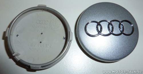

Habe seit gestern endlich meine Winterreifen auf Rial Como-Felgen.
Leider passen die Nabendeckel von Audi nicht auf diese Felgen. Die einfachste Lösung (außer natürlich die Rial-Kappen zu verwenden😉) wären diese Gel-Aufkleber, die man bei Ebay bekommt. Finde ich aber suboptimal.
Nun kam mir der Gedanke, von den original Audi-Kappen (diejenigen, die auch die Muttern verdecken; "Stern"😉 einfach auf der Rückseite die Platikklemmen abzutrennen und den verbleibenden "Deckel" auf die vorhandenen Rial-Kappen aufzukleben.
Technisch müsste das eigentlich gehen. Ich möchte aber sicherstellen, dass die Kappen nicht bei Tempo 180 meinem Hintermann um die Ohren fliegen!
Was denkt Ihr? Hat evtl. jemand Erfahrung diesbezüglich?
Danke vorab!

der Vollständigkeit halber noch das Ergebnis ...
P1030556

Also wenn beides Kunststoff ist und du einen guten Zwei-Komponenten Kleber verwendest, sollte der Kleber zumindest gut halten. Problematisch wird es nur, wenn bei schneller Fahrt Wind drunter kommt, weil der neue Felgendeckel nicht dicht genug anliegt.....

Der Durchmesser der Rial-Felgenkappen beträgt 63mm und ist identisch mit dem Durchmesser der Befestigungskrallen. Diese Größe kann ich von Audi nicht finden!
Ich werde die aufgeklebte Metallplatte vom Platikträger entfernen und es genauso machen wie du geschrieben hast. Bzgl. des Fahrtwindes habe ich auch noch mal geschaut. Der fertige Nabendeckel wäre leicht in die Felge zurückversetzt und bietet eigentlich keine großartige Angriffsfläche, wo Wind drunter könnte.
Werde am WE mal einen "Prototypen" 😉 erstellen und probefahren!
LG
Ellie3003

Viel Erfolg. Und Bilder von Montage+fertig wären toll, das blüht mir vermutlich ähnlich im Februar :-)
Earl
Ps.: Kleiner Tip: Beim 2-Komp-Kleber genau die Zeiten einhalten (meist 12 Stunden Trocken) zu kurz ist Käse.+ Wenn möglich irgnedwie fixieren, z.B. mit Einspannvorrichtungen zum Trocknen. Gut bewährt bei kleinen Teilen hat sich auch handelsübeliche Knete, damit kann man schön alle Teile stabil halten zum Trocknen.

Der Audi-Deckel hat auf der Innenseite zwei kleine "Zapfen". Die wollte ich stehen lassen und mir passende Löcher in den Rial-Träger bohren. Dann habe ich zumindest schon eine Fixierung bezüglich der exakten Einpassung. Das mit der Fixierung im Sinne von Zusammenpressen werde ich beherzigen!

Nachdem der Prototyp nun schon 2 Wochen hält, habe ich am WE die restlichen gefertigt und angebracht. Leider habe ich dabei keine Fotos gemacht. Kann aber am kommenden WE mal ein paar Fotos machen!
Sieht auf jeden Fall gut aus und passt super!
LG
Ellie3003
P1030556
hat sonst noch jemand die Original Nabendeckel (wie von DVE oben schon geschrieben) für die Rial Felgen montiert und ist das die Teilenummer auf der Rückseite der Deckel?
