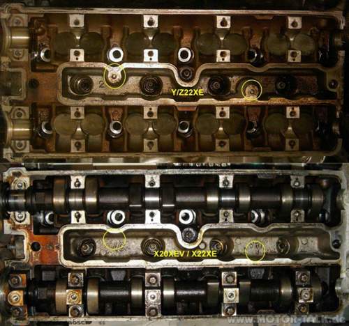

Da wird ihm aber der 2,2er Kopf nix nützen.
Er hat einen 2.0 16V, der hat ein externes DIS-Modul, Zündleitungen und auch der Deckel ist anders.
Aber der Kopf selbst ist doch gleich, und den Deckel kann man ja umbauen.

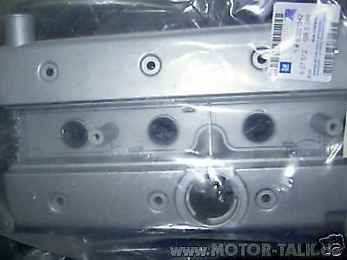

Nein ist er insofern nicht und kannst du auch nicht wirklich umbauen.
Beim 2,0 sind ganz unten Führungen für die Zündleitungen.
Der Ecotecdeckel ist auch anders befestigt.
In Afrika fern jeder Zivilisation,... ja, aber hier sollte man solche Provisorien doch eher lassen.
Zumal auf einen 2,2 rund hundert 2,0 kommen und die Köpfe vom 2,2 somit eher selten sind.
Wäre also auch schade drum.

Ich will dir ja nicht widersprechen, aber ich bin mir ziemlich sicher das ich letztens einen Kopf von einem X20XEV auf meinem Z22XE gebaut habe. Die Motoreninstandsetzer in der Bucht listen den Kopf auch für beide Motoren.
Und die Befestigung des Ecodreck-Deckels: Die Gewinde werden beim 2.2-Liter doch für die Befestigung des Zündmoduls genutzt, oder? Also wenn man den Nockenwellendeckel umbaut sollte das alles passen.
Georg
Laß es, ich meine das mit dem widersprechen.😁
Sicher kann man da experimentieren und mit Augen zu auch den Kopf vom Y/Z22XE auf den X20XEV schrauben (umgekehrt geht wirlich nicht) aber das ist Pfuscherei. Sie sind wirklich anders, da der 2,2 eine seitlich direkt im Kopf verschraubte DIS-Leiste hat, wo beim 2,0 gesteckte Zündleitungen und eine mittig im Deckel verschraubte Blende sind.
Und zu dem was da so in manchen Anzeigen steht, laß ich mich jetzt mal hier nicht noch mal aus. 😎😁
Richtig ist aber, daß der X20XEV Kopf auf den 2,2L Sintra dort als X22XE passt !!😉
Der hat ein externes DIS-Modul wie der X20XEV.
X20xev-yz22xe-kopf-diff
Ah, jetzt sehe ich das anhand der Bilder. Ich dachte bisher das wären die gleichen Gewinde (Zündmodul Facer und Ecotec-Deckel Vorfacer).
Ich mußte mir meinen X20XEV nie so genau ansehen, der lief einfach immer 🙂
Georg
