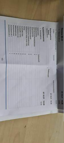

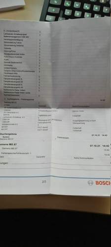

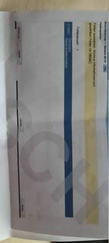

Anbei die Bilder bzgl Fehlerspeicher.
Hierzu kam eben noch Zündaussetzer, Verbrennungsdauer zu kurz o.ä.
Davon habe ich leider kein Foto bzw. Auszug.
Um auf deine Frage zurückzukommen - nein, leider nicht.
Das ist ein sehr guter Einwand, allerdings schien es mit der Bosch Software nicht möglich oder wir zzgl. der Meister haben das nicht hingekriegt bzw. er wusste es ggf. nicht.
Habe eh vor, mit INPA die Werte des einen Injektors einzutragen.
Ausgetauscht wurde ja nur der "defekte" Injektor, nicht alle.
Allerdings ist doch aber das Fehlerbild das gleiche, besteht da echt Hoffnung, dass nach Eintragung der Fehler verschwindet?
