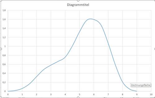

Mythos: Langsamere Beschleunigung, niedrigere Durchschnittsgeschwindigkeit reduziert den Verbrauch
Wurde hier schon oft diskutiert und viele waren der Meinung, dass eine langsamere Beschleunigung und somit niedrigere Durchschnittsgeschwindigkeit zu einer Kraftstoffersparnis führen kann.
Wenn man von der Nettoarbeit der Fahrwiderstände und Beschleunigung der Massen ausgeht, dann stimmt diese Annahme, da mit sinkender Durchschnittsgeschwindigkeit weniger Arbeit bezüglich den Fahrwiderständen erbracht werden muss.
Schaut man sich nun aber den Wirkungsgrad der Motoren in Abhängigkeit der Last an, stellt man fest, dass mit sinkender Last auch der Wirkungsgrad des Motors abnimmt.
Bild 1:
TFSI

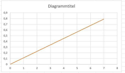

Bild 2:
TDI
Als Streckenprofil wurde eine Stadt und Überlandfahrt mit 25 km angenommen. Im Bild 3 ist die Geschwindigkeit und in Bild 4 die Beschleunigung dargestellt. Dabei repräsentiert die blaue Linie den Faktor 1 mit einer durchschnittlichen Geschwindigkeit von 40,6 km/h. Die maximale Beschleunigung betrug 2,07 m/s² und die durchschnittliche 0,69 m/s². Die gleiche Strecke wurden mit einen um den Faktor 0,5 geringeren Beschleunigung gefahren. Mit einer durchschnittlichen Geschwindigkeit von 39,5 km/h, maximale Beschleunigung von 1,73 m/s², sowie eine durchschnittlichen Beschleunigung von 0,37 m/s²

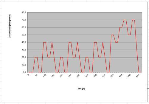

Der NEFZ hat ja gezeigt, was für hohe Verbräuche mit langsamer Beschleunigung erfahren wurden. Deswegen wurde er abgeschafft 😉
Wenn man sich mal im Bild 1 den NEFZ anschaut, dann sieht man des alles andere als ein praxistaugliches Fahrprofil ist. Die Beschleunigungen sind nicht geringer als im WLTC. NEFZ max. 0,83 m/s² und Durchschnitt 0,67 m/s². WLTC max. 1,58 m/s² und Durchschnitt 0,41 m/s². Somit ist die durchschnittliche Beschleunigung im WLTC sogar geringer. Ebenso ist die Anzahl der Beschleunigungsphasen in NEFZ viel zu gering. Weniger Beschleunigungsphasen bei höherer Durchschnittsbeschleunigung sind bezüglich NEFZ der Grund warum hier der Verbrauch so gering ist. Im Bild 2 sieht man ebenfalls die Beschleunigung vom NEFZ, die ist linear und alles andere als realistisch. im Bild 3 ist eine reale Beschleunigungskurve dargestellt.

Wobei auch der Normverbrauch zeigt, dass stärkere Beschleunigungen den Verbrauch erhöhen, wie man zwischen NEFZ und WLTP sehr gut sehen kann.
Genau das ist falsch. Zur Wiederholung:
Die Beschleunigungen sind nicht geringer als im WLTC. NEFZ max. 0,83 m/s², Durchschnitt 0,67 m/s². WLTC max. 1,58 m/s², Durchschnitt 0,41 m/s². Somit ist die maßgeblich durchschnittliche Beschleunigung im WLTC sogar geringer. Ebenso ist die Anzahl der Beschleunigungsphasen in NEFZ deutlich geringer. 15 im NEFZ, 34 im WLTC ohne high phase, mit high phase sind es 61.
Deutlich weniger Beschleunigungsphasen bei höherer Durchschnittsbeschleunigung sind bezüglich NEFZ der Grund warum hier der Verbrauch so gering ist und deutich geringer als im WLTP (WLTC)
Randnotiz:
Mal davon abgesehen, dass (Bild2) die Beschleunigungen m NEFZ unrealistisch sind. Mit solche einer linearen Beschleunigungskurve sind die Wirkungsgerade besser als mit einer realistischen (Bild3).
