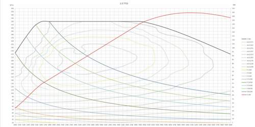

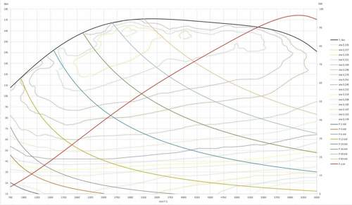

Mythos: Langsamere Beschleunigung, niedrigere Durchschnittsgeschwindigkeit reduziert den Verbrauch
Wurde hier schon oft diskutiert und viele waren der Meinung, dass eine langsamere Beschleunigung und somit niedrigere Durchschnittsgeschwindigkeit zu einer Kraftstoffersparnis führen kann.
Wenn man von der Nettoarbeit der Fahrwiderstände und Beschleunigung der Massen ausgeht, dann stimmt diese Annahme, da mit sinkender Durchschnittsgeschwindigkeit weniger Arbeit bezüglich den Fahrwiderständen erbracht werden muss.
Schaut man sich nun aber den Wirkungsgrad der Motoren in Abhängigkeit der Last an, stellt man fest, dass mit sinkender Last auch der Wirkungsgrad des Motors abnimmt.
Bild 1:
TFSI
Bild 2:
TDI
Als Streckenprofil wurde eine Stadt und Überlandfahrt mit 25 km angenommen. Im Bild 3 ist die Geschwindigkeit und in Bild 4 die Beschleunigung dargestellt. Dabei repräsentiert die blaue Linie den Faktor 1 mit einer durchschnittlichen Geschwindigkeit von 40,6 km/h. Die maximale Beschleunigung betrug 2,07 m/s² und die durchschnittliche 0,69 m/s². Die gleiche Strecke wurden mit einen um den Faktor 0,5 geringeren Beschleunigung gefahren. Mit einer durchschnittlichen Geschwindigkeit von 39,5 km/h, maximale Beschleunigung von 1,73 m/s², sowie eine durchschnittlichen Beschleunigung von 0,37 m/s²

Im übrigen ist der reine Sachverhalt klar, je geringer die Motorlast (Beschleunigung), je schlechter ist der Wirkungsgrad des Motors und somit steigt der Verbrauch:
Das kann man wie im Anhang mit einen kurzen Blick in die BSFC Map ablesen. Da sieht man auch, dass die Motordrehzahl bei geringen Lastbereichen und somit der angeblichen "Schaltstratergie" keinen nenneswerten Einfluss auf den Wirkungsgrad hat. Wie man erkennen kann, beeinflusst im Teillastbereicht die Motorlast und nicht die Drehzahl den Wirkungsgrad. Aus diesem Grund steigt mit der Überdimensionierung der Motorisierung auch der Verbrauch. Nicht ohne Grund schneiden die gleichen Fahrzeuge mit kleiner Motorisierung im Verbrauch besser ab.
So viel zur angeblichen Behauptung " das entspricht nicht der Realität". Man wäre sehr gut beraten, wenn nicht die nötigen Kompetenzen vorhanden sind, sich auch mal seiner Meinung bezüglich Kritik zu enthalten.
