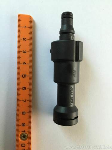

Ich wende mich hier an diese Forum, da ich in der letzten Zeit mit meinem S204 ein seltsames Erlebnis hatte.
Dieses Abenteuer begann Oktober letzten Jahres (eine Woche nachdem ich das Auto von privat gekauft hatte...) mit dem Aufleuchten der Bremsflüssigkeitsanzeige. Ich habe mich darauf hin die alte Werkstatt (30 km von mir entfernt, war zuvor die Werkstatt des Vertrauens vom Vorbesitzer, Mercedes Vertragswerkstatt) gewandt mit der Bitte, sich das noch anzuschauen, da erst 2 Wochen vor dem Kauf der große Service gemacht wurde. Dort wurden dann korridierte Bremsleitungen bestätigt, welche auf Kulanz ausgetauscht wurden (hier im Forum häufiger zu finden).
Nach der Reparatur war bis letzte Woche alles gut, als erneut die Bremsleuchte aufleuchtete. Ich habe mich mit diesem Anliegen an die örtliche Werkstatt meiner Stadt gewandt, welche das Fahrzeug auch weiterhin pflegen wird, will jetzt nicht wegen jeder Kleinigkeit ingesamt 60 km fahren.

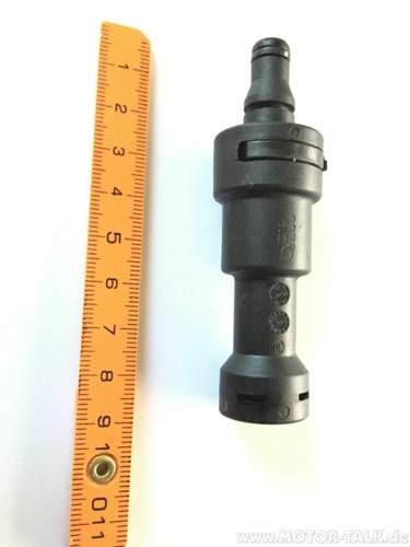

Diese haben eine Undichtigkeit und demolierte Leitungen vorgefunden, welche sich im Bereich der Kupplung befunden haben. Dabei wurde ein kleines schwarzes Bauteil in den Leitungen gefunden, welches sich keiner der Mechaniker erklären konnte. Auch die eingeprägte Nummer existiert in keinem Teilekatalog der DaimlerAG. Es ist auch keiner anwesenden Person bewusst gewesen, was dieses Bauteil überhaupt bewirkt. Es wurde lediglich festgestellt dass die Leitungen die im Bereich der Kupplung verlegt wurden defekt waren, deshalb wurde vermutet, dass das Teil einen Druckunterschied ausgelöst hat, welcher von den flexiblen Leitungen nicht vertragen wurde. Fazit: Für 400€ neue Leitungen.
Nach dieser Textwand meine finale Frage:
Kennt irgendjemand, auch außerhalb der 204er Klasse die funktion dieses Bauteils? Und warum baut man so etwas ein? Es gab nur 2 Vorbesitzer, zuerst Firmenwagen bei einem großen Konzern, später Lieblingsauto eines älteren Herren, dem ich so sinnfreie unoriginale Einbauten auch nicht zutraue.

Wenn der Werkstattmitarbeiter unter der Bezeichnung PA66 Gf 35 nichts in seinem Katalog findet, wundert mich das nich. Das ist eine Werkstoffbezeichnung von BASF

Google Ergebnis zur Prägung FTE PA66-GF35
führt u.a. zu einer ebay Auktion aus Italien
PEUGEOT 307 2.0 HDI Pumpenkupplung 1411 PA66 GF35 FTE
http://www.ebay.de/.../251584189988
Weiter Ergebnis haben immer irgendwas mit dem PSA Konzern zu tuen
Evtl mal bei Citroen/Peugeot nachhören !?
Oder beim Hersteller anfragen
https://www.fte.de/

Das Teil gehört zur Kupplungsbetätigung. Und es steht keine Nummer drauf weil das Ding nicht einzeln erhältlich ist, sondern Bestandteil der Leitung vor dem Nehmerzylinder ist.
Das ist doch jetzt ein Scherz, oder? Die Abkürzung steht für einen Polyamid 66 Kunststoff mit 35 Prozent Glasfaseranteil und nich zwingen von BASF.
Och ich krieg oft Anfragen nach irgendwelchen Teilen wie z.B. Luftmassensensoren, bei denen mir dann genau diese Materialkennzeichnungen gesagt werden, und wenn ich dann nicht sofort das richtige Teil habe, wird man schon mal als unfähig bezeichnet. 😁
Aber das oben ist auf jeden Fall ein Teil des Hydrauliksystems, FTE ist ein hersteller für Brems- und Kupplungshydraulik.
Die Frage ist nur, was da den Kreislauf zerstören soll und wie fähig der Mechaniker ist....
Evtl. eine nachgerüstetes Kupplungs "verzögerungs" Ventil?
BMW hat sowas unter dem Namen Clutch-Delay-Valve in Vergangenen Baureihen verwendet.
Zweck: Begrenzen der Schließgeschwindigkeit der Kupplung um das Anfahren zu erleichtern, bzw. das Abwürgen zu erschweren (für Rentner, Fahranfänger). In Wirklichkeit aber eher diffuses Kupplungsverhalten und schwammiger Schleifpunkt.
Das müsste dann ein Durchflussbegrenzer Bypass und Rückschlagventil sein.
PS: PA66 wird im Motorrauf relativ oft verwendet. Gute mechanische Stabilität bei Verträglichkeit hoher Temperaturen.

Da haben wirs schon gelöst, siehe http://my1series.com/2014/05/25/cdv-delete-and-oil-change/
