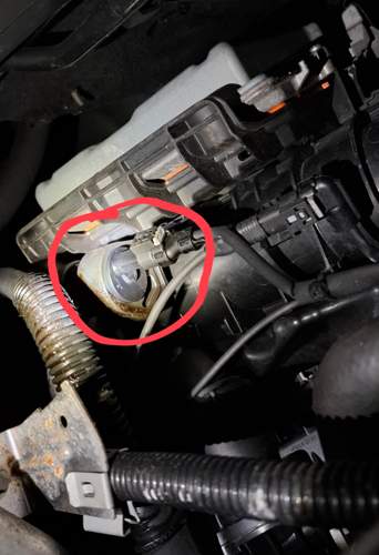

weiß jemand was das für ein Bauteil ist an meinem S204.231 M274 Motor? Es liegt an der linken Motorseite direkt unter dem Steuergerät. Von dort tritt Öl aus und ich würde es gerne beheben.
Siehe Bild.
Ölundichtes Bauteil

Das sollte das Ventil der Kurbelgehäuseentlüftung sein.
könnte POS. 130 sein. ist aber schwierig das Ersatzteil genau zu definieren.

Hallo @mattwurst
Unten die Einführungsschrift für den M274.
Könnte wie du es beschreibst und fotografiert hast (in dem Dokument auf Seite 11 zu sehen) tatsächlich das Ventil der Kurbelgehäuseentlüftung Y58/2 für den Teillastbetrieb sein.
Das Ventil bereitet bei dem 1,6l M274 Motor auch öfters Probleme. Wird hier auf MT als eigentlicher Verursacher für Motoröl in den Adern (Kapillarwirkung) beschrieben.

Ja, das ist es!!! Danke Du/Ihr seit einfach Klasse.
In deinem Dokument für den m274 Motor ist es gut zu sehen. Vielen Dank dafür.
Ja es läuft da aus den Leitungen raus, ich denke du meinst wenn das Ventil nicht richtig funktioniert hast du Öl in den Leitungen und die sind natürlich auf Dauer nicht dicht.
Boah da ist Sch??? dranzukommen.
Von unten ist das Fahrwerk im weg, von oben der komplette Luftfilterkasten mit Steuergerät und Ansaugbrücke.

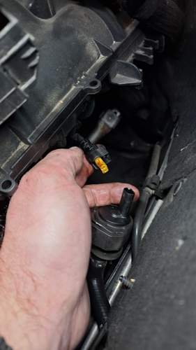

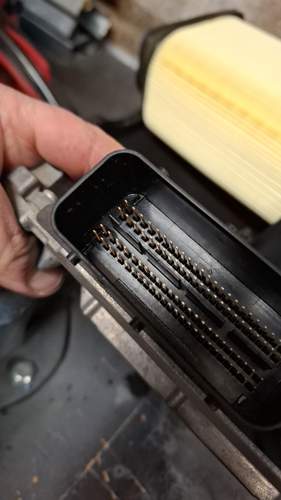

Habs ausgebaut. Öl in den Steckern am Steuergerät und am Stecker zum Ventil.
Auf dem Ventil steht A0009979611.
Siehe Bilder.
Michael, kann es sein dass die Nummer auf dem Ventil nur die Nummer für das Ventil einzeln ist und deine Nummer ist wahrscheinlich der gesamte Reparatursatz mit Schläuchen oder wie kann man das rausfinden ?Ansonsten ich fahre morgen wahrscheinlich mal zum Freundlichen und versuche den Ersatz zu bekommen.
Das Schlauchstück am Motor muss ich noch rausbekommen. Man kommt schlecht dran

Übrigens für alle die das mal machen wollen es geht am besten von oben und die Ansaugbrücke muss nicht raus es ist dann zwar nicht bequem zu wechseln aber es geht.

Heute habe ich das Ventil gewechselt. Gab's beim Freundlichen für 56€ brutto.
Steuergerätstecker über Nacht mit Testanol zulaufen lassen, dann mit Pressluft ausgeblasen und die Reste mit ethanolalkohol oberflächlich abgewischt.
Alles zusammengebaut funktioniert alles ohne Probleme.
Ich möchte hier wirklich mal jedem die Angst nehmen.das Ding zu wechseln. Man muss weder die Ansaugbrücke wegbauen noch die Lichtmaschine ausbauen oder den Motor anheben. Klar kommt man dann schöner ran aber am schönsten kommt man dran wenn man den Motor komplett ausbaut 🙂
