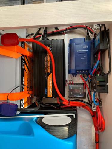

Ich habe den Kühlschrank direkt am Akku (Dazwischen natürlich noch einen Sicherungskasten und ein Trennrelais, dass bei zu geringer Spannung abschaltet). Während der Fahrt sorgt der Ladebooster für ausreichend Strom um den Akku zu laden (Tagsüber helfen die Solarzellen mit). Bei einer Pause lasse ich den Kühlschrank einfach weiter laufen, nur bei längeren Standzeiten lasse ich ihn über Gas laufen. Außerdem habe ich auch noch einen Spannungswandler, der mir 230V und maximal 1500W liefert. Wenn man den Kühlschrank übrigens dann über 230V laufen lässt verbraucht er zwar geringfügig mehr Strom, durch das Thermostat, dass nur bei 230V funktioniert, wird der effektive Stromverbrauch aber gesenkt, wenn der Kühlschrank auf halber Kraft läuft. Übrigens reicht der Strom der aus dem Auto kommt zwar aus, in der Regel liegt die Spannung dann bei 10,5-11,0V, was den Ladebooster unumgänglich macht, wenn man damit den Akku laden möchte.
Wenn der Motor läuft, gibt die LiMa i.d.R. über 14V ab und dann sollten am Absorber WoWa-Kühlschrank durchaus um die 12V ankommen.
Wenn nicht, ist i.d.R. ein zu großer Kontaktwiderstand die Ursache.

Alle 12V und 230V Verbraucher funktionieren jetzt Einwandfrei. 12V wird jetzt alles nur über die Aufbaubatterie versorgt.
Sogar den Kühlschrank könnte ich jetzt vom der Batterie betreiben.
An der 230V Versorgung habe ich nichts geändert. Nur den 12V Trafo habe ich vom 230V getrennt.
Über 230V läuft jetzt nur noch der Kühlschrank, die Deckenleuchte über den Tisch, die Ultrahead, die Trumavent und natürlich die Steckdosen.

Wenn nach dem Abklemmen von 9 und 10 alles "irgendwie" funktioniert, weil man auf die Autozuleitungen komplett verzichtet, kann man es natürlich auch so lassen und muss während der Fahrt halt die WoWa-Batterie zum Kühlen nehmen.
So eine Woche Dauertest zur vollsten Zufriedenheit überstanden.
Am Tag vorher den Kühlschrank am Heimstrom vorgekühlt.
Lifepo4 zu 100% geladen. Am nächsten morgen vom Stellplatz ca. 30m gemoovert und angehangen.
Kühlschrank 12V eingeschaltet ( bei der Abfahrt war die Temp. Im Kühlschrank 6C°) und los ging es.
Am CP angekommen, auf die Parzelle gemoovert, Landstrom eingesteckt und Kühlschrank auf 230V.
Nach 550km Fahrt und einer Fahrzeit von 8Stunden hatte der Kühlschrank mit 12V noch 7C°. Die Lifepo4 hatte noch 46% und das nach 2x moovern und Nutzung des Kühlschrankes auf 12V.
Lt. Creabest APP zieht der Kühlschrank 8A.
Jetzt hier auf dem CP laufen alle 12V Verbraucher nur über das Victron Ladegerät > Lifepo4 > Licht, TV, Lüfter usw.
Einzig mein eingebautes 12V USB Ladegerät hat " den Geist" aufgegeben. Da brennt laufend die 10A Sicherung durch. Naja das Billige Chinateil (20,-€) hatte vor dem Umbau schon öfters Ausfälle.
Sind jetzt noch 9Wochen unterwegs. Wenn es weiter ohne Probleme funktioniert dann ??
