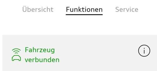

Ist dein Fahrzeug denn mit dem Zentralserver "verbunden" (myaudi.com)?
Mhhh ich denke ich der Garage werde ich keinen Empfang haben bzw muss das MMI dafür eingeschaltet sein?
ne das MMI holt sich dann wenn du den Wagen startest (und er onlineverbindung aufbaut) die Ziele.. (oder auch nicht, je nachdem wie Audi grad drauf is)
