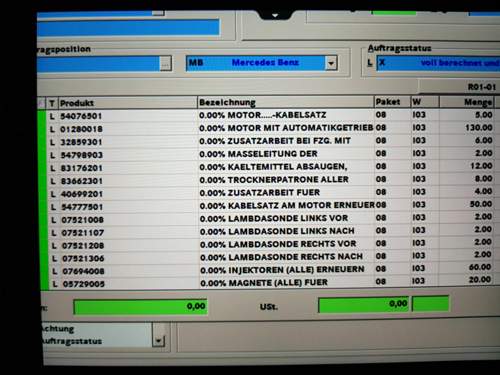

Hier ein Auszug für die AW´s für Aus- UND Einbau bei einem M272. Von einer richtigen Werkstatt. 87 AW. Das sind knappe 7,5 Stunden für einen MA, im Schnitt. Zu zweit sollte es locker 3 Stunden gelaufen sein.
Woher kommen also die 11.000 € Schaden? Da hat sich einer eine neue Maschine erschlichen. 😉
Übrigens habe ich meinen M272 für 6.500 € komplett revidieren lassen, inklusive neuen Zylinderlaufbuchsen und Material und Arbeitslohn!!!
Wer legt richtige und falsche Werkstätten eigentlich fest? 😕
Manchmal sind Spezialwerkstätten besser, als der Hersteller! 😉
Übrigens berechnen die für 12 Schrauben raus und reindrehen für das Wechseln der Magnete 25 AW (=2 Stunden)
Unglaublich! Solang habe ich komplett für die 4 Magnete und die 4 Sensoren im eingebauten Zustand gebraucht. Und ich habe es nicht gelernt.

Übrigens, du Superschrauber, so ein Auszug aus einer richtigen Werkstatt habe ich auch, besser noch, ich habe sogar so ein Progarmm.
Und da steht bei der Arbeits-nr 01-2800 ..............130AW
Was sagt uns das?,
es ist nicht weit her mit dem Rechthaben😉😁
Du siehst übrigens einen Auszug aus der teuren Version
Mit deinem Zettel beweist du nur, das du von Grund- und Verbundarbeiten bei M-B keine Ahnung hast. Je nach Auftragsumfang, können verschiedene Arb-Pos. Auswirkungen aufeinander haben und sich vorgegebene AW verändern.
Auch wenn du dir das nicht vorstellen kannst, du kennst weder Umfang noch Hintergründe des Schadens, es gibt ihn aber.

Ich würde die Magnete erneuern. Sind günstiger als das Kabel und außerdem waren die Magnete bei mir fest. Mercedes hätte bei mir auch die Magnete bei dem Steuerkettenwechsel erneuert. Siehe Original Kostenvoranschlag von einer echten Mercedeswerkstatt. 😉

darum geht's nicht. Erstens ist u.a. das Ändern der Überschrift die Aufgabe eine Forenpatens. Von daher läuft da nix falsch. Zweitens ist hier im Verlauf sehr fraglich, wer hier wie ausgeteilt hat. Aus Deinem Bildschirmabdruck ist z.B. nicht zu erkennen, um welches Baumuster es geht. Dies hat schon Auswirkungen auf den Aufwand für den Motoraus-/-einbau.
Ist Dir z.B. schon einmal in den Sinn gekommen, dass vielleicht beide Angabe richtig sein können, sie sich aber auf unterschiedliche Motoren beziehen? Gerade deshalb wäre ein wenig Abrüstung im Diskussionsstil doch angebracht (oder schreibst Du Stil eher mit ihl😉).
