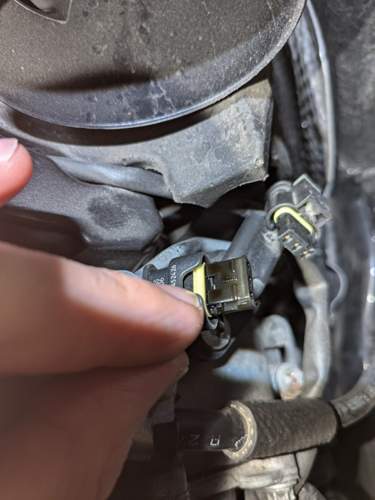

Nun habe ich tatsächlich auch einen ölige Stecker vom Positionssensor (siehe Bild).
Sollte ich jetzt Panik haben oder reicht es aus, wenn ich das, soweit möglich, abgewischt und Ölstoppkabel verbaut habe? Kann man sonst noch was tun? Sollte ich den Positionssensor tauschen?
Ist übrigens ein M278 aus 02/16 mit 105tkm.
Kann reichen, kann aber auch schon zu spät sein
@Tomekk S. schrieb am 16. September 2024 um 12:38:57 Uhr:
Mit Bremsenreiniger säubern, weitere checken und Ölstop verbauen. Wie viele mercedes ein wenig Öl im baum haben ohne Probleme…. nicht direkt Kopf machen. Wenn du willst Check halt mal den Stecker am Steuergerät
Hab das jetzt so gemacht, Stecker mit Bremsenreiniger saubergemacht und den lass ich mal bis morgen richtig trocknen, da ich keine Druckluft habe.
Stecker vom Motorsteuergerät sind zum Glück noch trocken.
Wenn jetzt kein neues Öl mehr vom Sensor nachrückt, werden keine kritischen Mengen mehr oben am Steuergerät ankommen können, denke ich.

Das Öl kann schon längst im Kabelbaum sein. Man müsste nun unten mal den NOX-Sensor rausschrauben und nachsehen bzw. im Motorsteuergerät. Mein Wagen lief auf noch viele Monate ohne Fehler.

Wie gesagt, die beiden großen Stecker zum Motorosteuergerät sind trocken, da brauch ich das Steuergerät selbst nicht auseinandernehmen.

Ein gutes Zeichen, dass das Öl doch noch nicht soweit war/ist.
Bei Motoren Zimmer sieht man ja dass das Öl auch die Kabel beschädigt und diese dann porös werden und Kurzschlüsse oder Kontaktprobleme verursacht werden können.
