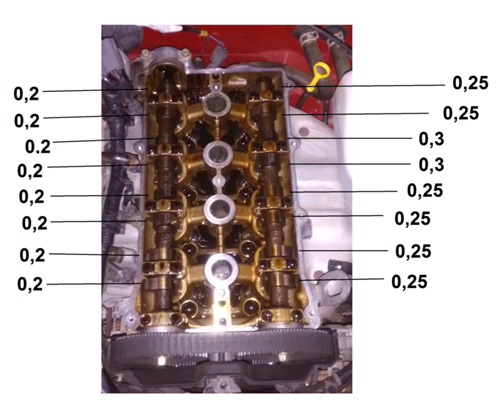

Du wirst echt lachen...ich habe grad diese woche mit nem facebook freund das thema gehabt: kontrollieren und einstellen...hab HEUTE mein ventilspiel geprüft es soll
AV 0,27 bis 0,34
und
EV 0,17 bis 0,24
sein. das hier ist das ergebnis:
Daniel
PS: wie kann ich die federn am besten runterdrücken um die shims raus zu bekommen mir schraubenzieher und jemand anderes versucht die shims mit magnet rauszuangeln oder wie mache ich das ohne profi werkzeug ??? will nix kaputt machen.... 🙁
Ergebnis-ventilspiel
ich würde bei deinem Ergebnis nichts ändern. die sind gut genug, und du kannst ja nur in 0.05 schritten messen, da bist du evtl. bei dem einen oder anderen sogar noch im soll.
joa ansonsten ohne spezialwerkzeug wird es schwer die federn runter zudrücken ohne die Nockenwelle unnötig zu belasten. du könntest die lager gleichmäßig loseschrauben (ein bisschen) dann reicht es evtl. für den Magneten ohne den Zahnriemen ausbauen zu müssen.

Hast du erfarhung damit? sicher dass das noch ok ist? grad bei auslassventil und grad bei zu kleinem spiel wenn nacher das ventil abbrennt hab ich ein problem.....
gruß
daniel
jo hab Erfahrung damit, 0,5+ - hat mir noch nie Probleme verursacht.
und bei dir ist es ja wirklich minimal teilweise.
gruß
Mika
ist ja wenn ich das richtg verstehe auch so dass: das teil läuft bei 90tkm in die werkstatt wenn die 0,27 messen ist alles in ordnung sprich das muss die nächsten 90tkm in denen sich das ja noch ändern kann halten....sollte warscheinlich die nächsten monate keine probleme machen ich denke ich werde das bei gelegentheit mal regeln lassen.....
