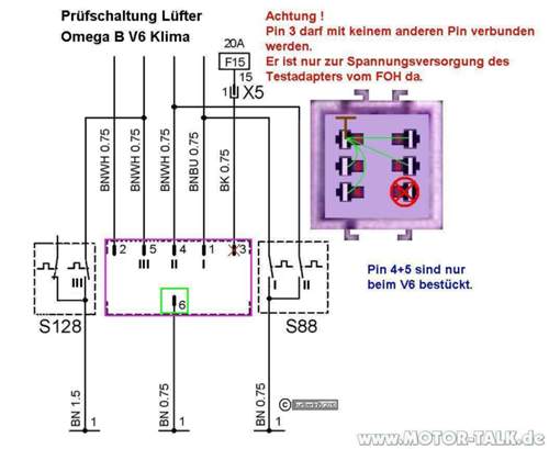

Die Lüfter laufen mit zwei verschiedenen Stufen,
1. Seriell geschaltet - langsamere Drehzahl
2. paralell geschaltet - schnellere Drehzahl
Geschaltet wird das Ganze mit Relais K52 über den Kühlmitteltemperaturschalter S88
Wenn sie also laufen - egal ob langsam oder schnell sind die in Ordnung
Prüfen kannst du das, indem du am Prüfstecker XP den Kontakt 1 gegen Masse legst, dann laufen beide (M28 + M11) mit verminderter Leistung.
XP5 gegen Masse M11 laüft voll
XP1 und XP 4 gegen Masse M28 läuft voll
(Stromlaufplan: 1119 - 1130)
LG robert
Damit du auch weißst was der XP ist, der sitzt im Relaiskasten im Motorraum
Im Anhang ein Hinweis.
Pruefstecker-luefter-klima-v6-omega-b

Wenn deine Lüfter erst bei 102 ° einschalten , ist es eine grundlegene Sache der Lüftersteuerung .
Dazu gehört , zuerst die Sicherungen , die Relais , die Relaissockel , die Verbindung zu den Lüftern ,
die Thermoschalter , die Lüfter selbst .
Wichtig wäre zu wissen , was welcher der Lüfter bei ca 98 ° macht , läuft hier der große ?
Was machen die Lüfter bei Klima ein , und 92 ° Motortemperatur ?
Keine Sorge , wir helfen dir bei deinem Problem . 🙂
