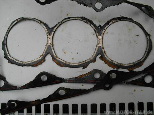

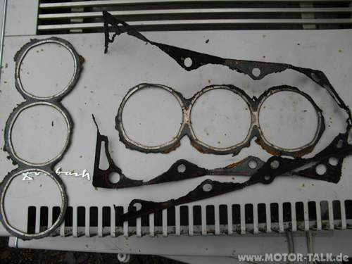

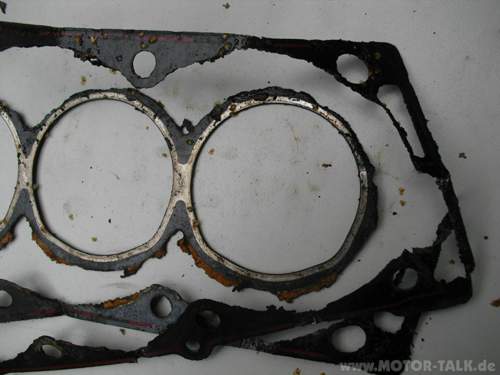

Die Bilder hatte mal jemand hier gepostet.
Damit müßte dir doch einleuchten warum das so räuchert, oder?

Wie um Gottes Willen kommen da Abgase hin?
Vermutlich auch über die kaputte Zylinderkopfdichtung.

Der Strudel im Kühlwasserbehälter der sowas ähnliches wie ein Geysir hat ist aber ein deutliches indiz für die ZKD siehe mein Fred und Bilder*
