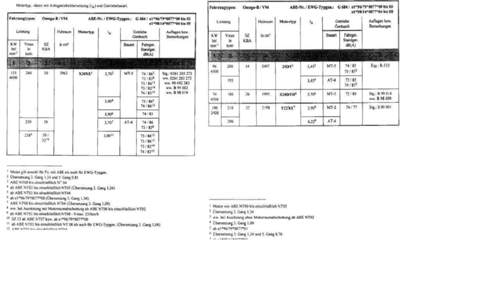

habe mal eine Frage . Wie sind Eure Erfahrungen mit dem Tüv bezüglich eintragung des MV6 Motor beim 2,5 V6 Omega .
Wenn ich den X30XE eintragen lasse: kosten? Nachweise?
Wenn ich ihn nicht eintragen lasse: Au-Probleme?
Grüße Steve

Hi Steve,
das Eintragen des Motors dürfte keinerlei Probleme machen, sind die Motoren doch identisch und unterscheiden sich lediglich im Hubraum und PS.
Bremsanlage und alles andere sind auch identisch, passt also.
Ein Kaufbeleg von dem Motor sollte dem TÜH schon reichen.
Wenn Du dem Motor Steuergerät ein paar 100Km Zeit gibst das es sich an den Motor anpassen kann dürfte es auch kein Problem in Bezug mit der AU geben.
Wenn Du ihn nicht Eintragen lässt, wird das so auch keiner Merken, weil man die Motornr. nur sehr schlecht im eingebauten Zustand lesen kann.
Das einzig ist wenn Du mal einen schweren Unfall hast, ob Schuld oder nicht und die Sheriff's merken das da ein stärkerer Motor eingebaut ist und und und, dann würde Ich Sagen wirds Eng werden, weil weisst ja das es da dann auch Ärger wegen der Betriebserlaubnis geben wird.
Wäre mir zu gefährlich, echt.
Gruss
Stephan

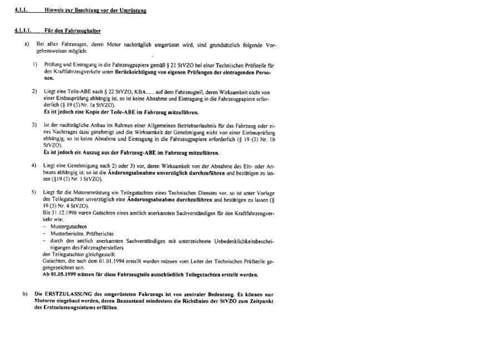

hab da mal eine frage der artikel ist nicht von mir sondern aus einem anderen vorum da wird sogar gesagt es mus nicht eingetragen werde und er soll sich ein fz von einem anderen wagen hollen wo der motor eigetragen ist
Hallo, ich habe da mal eine Frage. Ich besitze einen Omega B 2.2 Facelift BJ 2000. Dieser hat ja original den z22xe Motor drin. Da dieser leider nicht mehr ordentlich rund lief, wurde der Motor ausgebaut und ein X20XEV eingebaut bevor ich den Ommi gekauft und abgeholt habe. Jetzt war ich letzte Woche beim TÜV gewesen um mir die grüne Plakette abzuholen. Der TÜV Prüfer ist anscheinend auch ein Ommi Fan und hat sich meinen mal angeschaut und war vom Zustand begeistert gewesen da kein Rost vorhanden. Da er sich anscheinend auch mit den Motoren vom Omega B gut auskennt, ist ihm gleich aufgefallen das nicht der Originalmotor drin ist und der neue Motor nicht im Fahrzeugschein drin ist.
Jetzt stellt sich meine Frage, kann ich mit dem X20XEV erstmal weiter fahren und die ganze Geschichte mit dem neu Eintragen im Fahrzeugschein zusammen mit dem TÜV 11/2015 erledigen oder muß ich sowas noch vor dem neuem TÜV machen? Was für kosten kommen da auf mich zu?

Hallo Steve,
den 3,0l Motor musst Du auf jeden Fall eintragen lassen. Nicht weg. der Sherifs und vielleicht merkt es auch der TÜV nicht. Aber wg. der Versicherung. Die könnte dir den Versicherungsschutz entziehen wenn der Motor nicht eingetragen und der Versicherung nicht bekannt ist. Und dann wird´s teuer. Außerdem wäre es Steuerbetrug, denn die Kiste wird nach ccm und Schadstoffklasse besteuert.
Der 3,0l müsste von den Abgaswerten sogar besser sein. Mein 95er 2,5l hatte D3, mein 2000er 3,0l hat D4.

@coyote1997
Ich hab auch in dem anderen forum schon geschrieben, er soll sich den Fahrzeugschein von einem fl mit X20XEV besorgen (Kopie), damit die Eintragung leichter wird...Und nicht einfach einen anderen Schein benutzen... Zwischen deuten und interpretieren gibt's nen Riesen Unterschied... 😉
