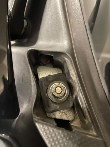

Hi zusammen, die Mutter auf der Gewindestange (siehe Bild) dreht sich vollständig durch in beide Richtungen, ohne sich nach oben oder unten zu bewegen. Die Gewindestange selbst ist fest und dreht sich nicht mit. Es muss daher denke ich entweder das Gewinde an der Mutter oder von der Stange defekt sein.
Hat jemand eine Idee wie ich die am einfachsten abbekomme? Ist leider auch eine doofe Stelle da alles in einer Vertiefung in dem Plastikbauteil sitzt, welches man ohne die Mutter zu lösen auch nicht ohne weiteres abbekommt.

Da kommt man doch ganz gut mit einem passenden Abzieher ran. Daumen drücken, dass das Gewinde der Mutter defekt ist.

Hi. danke dir. Wie heißt so ein Abzieher genau bzw wie sieht er aus?

Wenn ich mir einen üblichen Abzieher vorstelle, dann nur, wenn unter der Mutter ein Zwischenraum ist und man mit dem Abzieher unter die Mutter oder die darunterliegende Scheibe kommt.Glaube ich aber nicht. Irgendjemand hat wahrscheinlich beim Anziehen der Mutter das Gewinde überdreht.
Wenn da ein Zwischenraum ist, würde ich nicht versuchen, die Mutter abzuziehen, sondern gleichzeitig Ziehen und die Mutter drehen. Dann kann die Mutter wieder einen Gewindegang finden. Man muss sicher den Abzieher am Maul anpassen und einen maximal tief gekröpften, feinverzahnten Ringschlüssel finden, da das ja alles in einer Vertiefung sitzt.
Wenn kein Zwischenraum da ist, würde ich eine zweite Mutter so präparieren, dass man an der Seite unter diese Mutter mit dem Abzieher unterfassen kann. Die Mutter dann an die alte mit zwei kleinen Punkten anschweißen und beide unter Zug runterdrehen. Das alles erfordert sicherlich einige Bastelei und Anpassung.
Hi, wenn du einen Fein Multimaster oder ähnliches hast , dann ist das leicht möglich.
Von Oben einen Schlitz mittig in die ganze Sache machen, so 2 - 3 mm tief.
Dann kannst du mit einem abgekröpften 10er Schlüssel die Mutter drehen und mit einem
Schraubendreher in der Mitte den Bolzen festhalten.
Gruß Ralf
Ich glaube, das ist nicht sein Problem. Er hat geschrieben, dass sich die Gewindestange nicht mitdreht.
Bei ihm ist entweder das Gewinde an der Gewindestange oder in der Mutter überdreht und er kann dadurch die Mutter nicht mehr abschrauben. Er muss gleichzeitig an der Mutter ziehen und schrauben.

Sorry, das hatte ich verkehrt verstanden, die Stelle ist natürlich mies weil alles aus Kunststoff ist, drum herum.
Mit nem Multimaster oder Dremel könnte man trotzdem der Mutter beikommen.
Bei meinen Dremel gibt es kleine Trennscheiben, damit sollte es klappen , wenn man vorsichtig ran geht.

Vielen Dank allen, durch Ziehen und gleichzeitiges Drehen mit einer Zange hat es geklappt und die Mutter ist ab.
Glücklicherweise war das Gewinde des Bolzen nicht betroffen, so dass eine neue Mutter jetzt dran ist und sich auch sauber festschrauben lässt.
