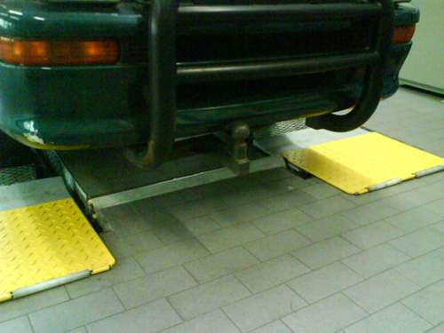

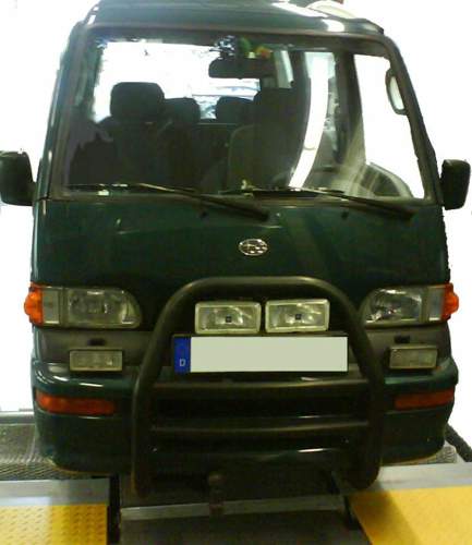

(nein, das Kennzeichen wurde nicht verdeckt)
Kupplung-1
Kupplung-2
Ja, das hatten wir hier schon mal an einem Passat. Offenbar wird das bei Schaustellern und Landfahrern ganz gerne gemacht, um das Rangieren der Wohnwagen zu vereinfachen...

Die beiden hier gezeigten Beispiele sind im Rahmen einer HU als "EM" eingestuft worden (sogar von der selben ÜO...).
Dabei sind dann jeweils die Bilder entstanden.

Als Anhängekupplung sind die gezeigten Vorrichtungen wohl nicht genehmigungsfähig. Als Rangierkupplungen (was sie ja auch real sind) brauchen sie noch nichtmals eine Bauartgenehmigung.
Die HU-Einstufung resultiert aus der Eigenschaft als "gefährdendes Fahrzeugteil".
Das würde ja heissen eine Abnehmbare könnte durchaus montiert sein. Eben nur das Kugelteil in den Kofferraum . Wäre sowas HU-fähig?
Bei mir haben sie damals auch schon über die Aufnahme gemeckert.
Erst als da für die HU nur noch eine Aufnahmeplatte war gabs die Plakette.
Wenn der Kugelkopf so vorsteht wie auf den Bildern ist das ja durchaus verständlich.
Andererseits kann das ja vorne nicht wirklich gefährdender sein als hinten.
