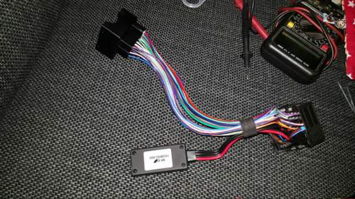

Wie sieht denn Euer Kabelstrang aus?
Meiner ist im Anhang.
20160130-161832
So sieht meins aus.
So sieht meins aus.
Img-20160130-164609
@Helldriver_2 das ist richtig mit dem geschaltene Antennesignal - ANT remote, nur ist da werkseitig nix vorgesehen, deshalb Adapter ohne Saft 😉

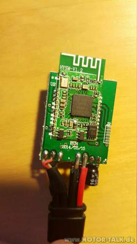

so konnte es leider auch nicht lassen und habe mal reingeguckt 😁
bei mir finde ich die Verdrahtung voll in Ordnung.

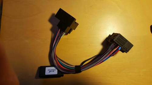

20160130-170024

Offensichtlich ist das bei Jedem der gleiche Adapter WM-BT15 trotz unterschiedlicher Bezugsquellen.
Laut Schaltplan hängt der Twinaudio (vorhanden, ab Werk) am Pin XC58/13
Edit: Da es sich bei Pin XC58/13 offensichtlich für den Betrieb des BT-Adapters um einen ungeeigneten Anschluss handelt, habe ich das rot/schwarze-Kabel des Adapters auf XC58/15 (gelbes Kabel am Adapter) umgepinnt. Ich habe das auf beiden Seiten des Adapters gemacht damit sich nichts kreuzt.
Ausprobieren konnte ich es allerdings noch nicht.
@Dr.Fu schrieb am 30. Januar 2016 um 17:39:58 Uhr:
Das die Kabel nur an einer Seite sind ist ja richtig, schließlich sind sie an der Seite, die an das Radio geht.
Plus und Masse bekommt der Adapter ja von den Leitungen abgezwackt und die 3 anderen Kabel gehen nur an das Radio, ich denke das passt.
Bei mir kam aber an diesem Pin schob nix vom Auto, also warum sollte dann dort was funktionieren?
@Dr.Fu schrieb am 30. Januar 2016 um 23:39:38 Uhr:
Ja, ist bei mir auch so, ich hab mir mal gedacht, dass dort Signale vom Radio rausgehen, die man nur unter gewissen Umständen benötigt.
Ich meinte der Pin am Radio ist vorhanden, aber nicht im Stecker vom Auto.
Da bringt es nix wenn der Adapter dort Kabel hat
@Dr.Fu schrieb am 31. Januar 2016 um 10:58:52 Uhr:
Korrekt, aber Du klemmst doch den neuen Kabelstrang dazwischen und die Pins des Radio werden mit den Steckverbindern des Adapter direkt verbunden!?
Aber am Kabelbaum von Auto ist kein Kabel, wo soll es dann verbunden sein. Ist ja nur der Pin durch den Adapter verlängert 😉
Edit:
Am Adapter hängt der Pin ja auf Kl.15, die gibt es aber nicht im Auto weil das Radio per Can-Bus eingeschaltet wird
