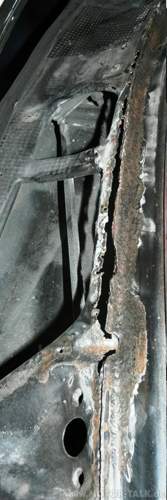

Rear Frame
Wird sowas teuer ? Nach meiner Recherche auf http://www.moparshop.de sollte das Teil relativ günstig zu besorgen sein, fragt sich nur wie teuer ein Austausch wird.

Wenn ein Querträger so aussieht kannst Du sicher sein, daß da im verborgenen und in unzugänglichen Ecken noch weitere Überraschungen warten.
Karosserie- und Lackierarbeiten gehören zum teuersten an einer Restaurierung. Logischerweise wird da auch gern gespart, gepfuscht, kaschiert und überdeckt. Durch ein nettes Kleidchen sollte man sich nicht täuschen lassen. Gute Autos kosten auch im USA entsprechendes Geld. Am teuersten sind sogenannte "Survivors" unrestaurierte und gut gepflegte Originale mit wenig Meilen und wenig Vorbesitzern. Die wirklich heißen Dinger sind verständlicherweise selten und werden auch immer seltener. An solchen Originalen gibt es wenig zu kaschieren. Wenn der Originalzustand verändert wurde, sieht man das meist recht schnell.

Zu dem gezeigten Querträger gehört ein Dodge Coronet R/T von 1967 für 15.900 $.
Angebot
Wo erkenne ich bei einem solchen Angebot die Tücken ? Lohnt es sich dort einen Fachmann zu Besichtigung hinzuschicken oder kann ich mir bei so einem vermeintlichen "Schätzchen" sicher sein, dass es sich um einen verrosteten und verspachtelten Blender handelt ?

ich muß spechti beipflichten. Der Wagen ist wahrscheinlich nur soweit schöngemacht, wie man schauen kann. "Paar Roststellen ausbessern" kann dann ganz schnell zu einer Totalrestauration ausarten.
Tja, wonach sollte man schauen ... ganz allgemein: vorrangig nach dem Blech, möglichst auch in Hohlräume, unter Matten und Sitzbänke. Ein gutes Blech mit einem schlechten Motor oder Getriebe drin ist eher überschaubar als umgekehrt.

Der Wagen sieht mir verdächtig nach Verkaufsrestaurierung a la "wrecks to riches" aus. Der Wagen wird bei so einer Restaurierung zerlegt, aus kostengründen mit der Schmirgelscheibe entlackt, grob entrostet und geschweißt, gespachtelt, grundiert, schön glänzend lackiert und wieder zusammengebaut.
Ein netter Mexikaner wird mit dem Neubeziehen der Sitze mit 500 Dollar abgespeist und dann werden noch ein paar BlingBling-Teile bei Year One bestellt.
Da bei diesem Wagen der Gewinn bei der geforderten Summe nicht sehr hoch sein kann, kannst Du davon ausgehen, daß nur Kosmetik betrieben wurde. Wenn der Wagen irgendwo für 6.000 Dollar gekauft wurde, darf die kosmetische Überarbeitung am Ende nicht mehr als 5.000 Dollar kosten damit ein Gewinn bleibt.
Wie viel Restaurierungsarbeit kan man in einem amerikanischen Fachbetrieb für knapp 100 Dollar die Arbeitsstunde bei so einem Budget bekommen? 20 Stunden, denn es muß ja auch noch was für den Mexikaner und ein bißchen Chromputz bleiben. 20 Stunden eicht gerade für einmal schleifen und etwas Lack.
Daher wird sowas dann auch nicht in einem Fachbetrieb gemacht sondern beim anderen Mexikaner gleich neben dem Polsterfritzen, der die Karre mit seinen 6 Söhnen für 300 Dollar nackich macht...
Der gesamte Unterboden wurde aus Kostengründen gar nicht gemacht, sondern einmal dick mit schwarzem Unterbodenschutz übergespritzt. Wer weiß, was da noch drunter sitzt?
