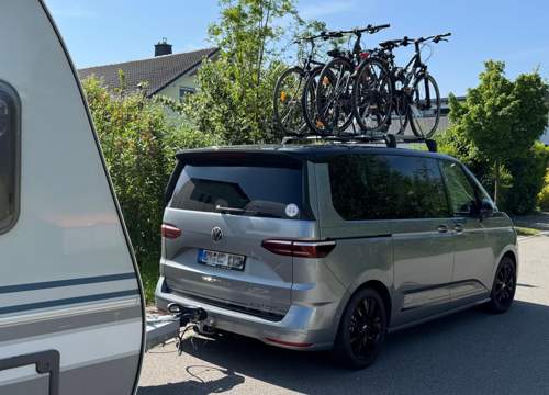

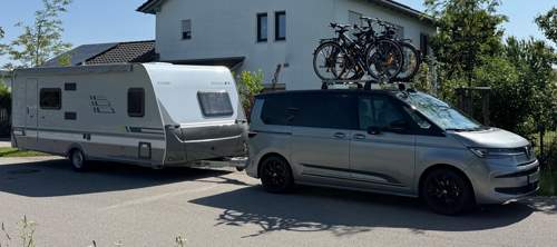

Mit Grundträger von VW gehen 4 Fahrräder problemlos aufs Dach - keine E-Bikes. Die einzelnen Fahrradhalterungen auf dem Grundträger habe ich schon seit Jahren, nicht original VW. Dachlast ist bei mir so ziemlich genau 80kg. Das Beladen klappt mit einer kleinen 3-Stufen-Trittleiter erstaunlich einfach.
Deichselträger hätte ich eigentlich auch, nutze ich aber aus Gewichtsgründen des Wohnwagens nicht (mehr). Außerdem würde die Heckklappe vermutlich nicht mehr zu öffnen sein oder vielleicht noch knapp.
Gespann
Gespann2

@Palmenpaul Danke für die Fotos!! Das ist eine gute Idee! Spiegelt sich das deutlich im Mehrverbrauch wieder? Oder aufgrund des Wohnwagens ohnehin nicht der Rede wert?
Mehrverbrauch ist meines Erachtens überschaubar. Habe den TDI. Mit Fahrrädern auf dem Dach brauchte ich heuer im Urlaub in DE ca. 10,5-11 Liter - allerdings viel Autobahn mit fast durchgehend 100 km/h. Nach Kroatien ohne Fahrräder brauchte ich knapp unter 10 Liter - viel Autobahn jedoch nur mit 80 km/h. Einen exakten Vergleich habe ich nicht, aber sollte sich im Rahmen halten. Ich denke, die höhere Geschwindigkeit hat größere Auswirkungen.
Mit Fahrrädern auf dem Dach ist mein Multivan ca. 3,20m hoch. War bei mir bisher nirgendwo ein Problem, aber sollte man beim Fahren im Hinterkopf haben.

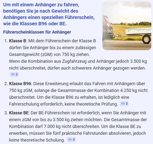

doofe Frage, aber für uns komplett Neuland…
wie viel darf der Wohnwagen denn haben um mit einem normalen b Führerschein und multivan t7 tdi 204ps ziehen zu dürfen?
Ist zwar hier etwas Off-Topic, aber gerne ein paar Infos: mit dem normalen Führerschein B darf man nur kleine Anhänger bis 750 kg fahren. In der Regel braucht man für Wohnwagen einen zusätzlichen B-Führerschein wie B96 oder BE. Wurde ein "alter" Führerschein von Klasse 3 umgeschrieben, sind die Anhängerklassen inklusive.
Der Multivan hat zulässiges Gesamtgewicht 2.850kg (TDI), mein Wohnwagen 1.700kg. Ergäbe ein max. Gespanngewicht von 4.550kg, dafür braucht es den BE. Bei Wohnwagen mit zulässigem Gesamtgewicht bis 1.400kg ginge auch Klasse B96. Hängt also alles von den konkreten Fahrzeugen ab; am besten im Internet nachlesen...
Fuehrerschein

@Palmenpaul und die Bikes bekommst du easy aufs Dach gewuchtet ohne das Auto / den Lack abzumackeln?
Ja, das geht erstaunlich problemlos - sogar besser als bei meinem vorherigen Touran, bei dem ich das seit Jahren so gemacht habe. Schiebetüren auf und mit 3-Stufen-Klapptritt. Ich nehme das Rad hoch und dann geht es auf den Klapptritt; bei Bedarf kann man mit einem Bein in den Bus oder auf den Sitz treten. Ich finde es einfach, obwohl ich nur 1,76m groß und kein Kraftprotz bin. Kratzer oder Schrammen am Auto habe ich bisher nie produziert. Man muss halt ein Fahrrad mit 15-18kg nach oben stemmen können und vorsichtig sein.
