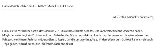

Frag ChatGPT
Hat er vielleicht schon getan und fragt deswegen hier, siehe Anhang.

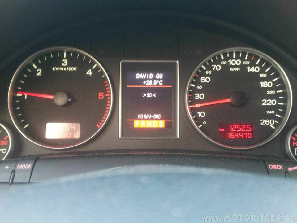

Wenn CVT / Multitronic gut möglich, dass das Getriebesteuergerät defekt ist.
Für gewöhnlich blinkt oder leuchtet dann auch die Fahrstufenanzeige im KI;
https://img.motor-talk.de/media/forum-beitraege/bilder/multitronic-alle-buchstaben-rot--t4024368/33580007/0_large.jpg
Auch möglich, dass das Getriebe bereits Kernschrott ist, CVT ist i.v.m. Drehmomentstarken TDI etwas Anfällig.
