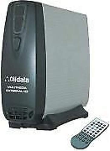

Hallo an alle,

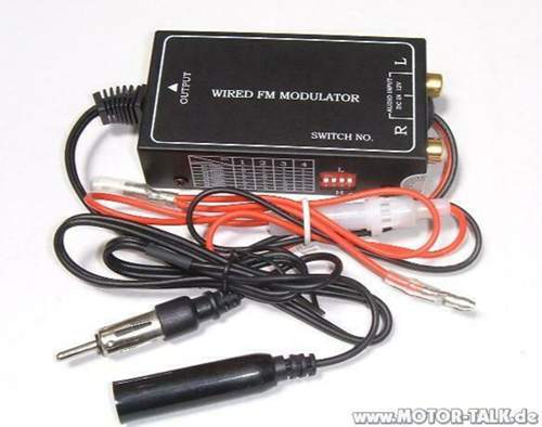

Ich bitte um Hilfe. Ich habe mir eine Platine vom Hardwarekiller eingebaut und mir einen FM-Modulator besorgt und eine Externe 3,5" Multimediafestplatte. Das alles will ich hinter dem Handschuhfach einbauen und mit Lichtleiterkabel das IR-Auge herausziehen... Masse habe ich von der Schraube hinter dem CID genommen, nur mit dem Pluspol habe ich schwierigkeiten, wollte es von der Lampe im handschuhfach nehmen. Bekomme das aber irgendwie nicht hin. Habe einen LED Wippschalter eingebaut zu Testzwecken aber irgendwie funzt das nicht...
Hoffe mir kann jemand helfen...
hier sind meine teile allerdings ohne platine
Platte

Modulator
Fm-mod7-1-243

OK... danke... das funktioniert jetzt... habe nur einen träger drauf wenn ich die festplatte anmache und schon auf dem kanal bin wo ich den fm-wanler angeschlossen habe.... kann es daran liegen das platte und wandler vom selben kabel + bekommen?

Wie bedienst du denn das Ding. Hast du ein Display dran gemacht???
bediene es per fernbedienung, das display ist das GID was verbaut ist in meinem SIGNUM.... geht wunderbar, wie gesagt nur die nebengeräusche vom FM-Modulator nerven ein wenig... lass mir eventuell doch einen AUX-IN von Hardwarekiller verpassen...
so , ich muß das thema noch mal aufwärmen. ich wollte per lichtleiterkapel das IR signal der fernbedienung an die multimediaplatte weiterleiten, leider geht das nicht wirklich... kann mir einer sagen was ich falsch gemacht habe... laut hardwarekiller sollte es gehen
